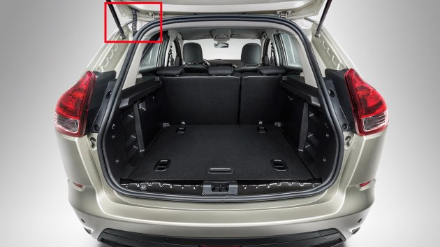

Не работает задний стеклоочиститель на Lada XRAY 2017 г., предохранитель целый. В чем может быть дело?
  1. Порядок действий:
    1. Проверяем предохранители в монтажном блоке (Лада Веста: F46, F48; Lada XRAY: F38, F15).
    2. Проверяем электропроводку цепи стеклоочистителя на предмет обрыва. Возможно обрыв (см. фото)
    3. Проверяем правый подрулевый переключатель.
    4. Если проверка проблем не выявила, возможно неисправен ЦБКЭ или мотор-редуктор привода стеклоочистителя (пробуем подать напряжение на него напрямую).
