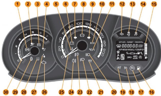

  9. Посмотрите на описание значок комбинации приборов https://xn--80aal0a.xn--80asehdb/do-my-self/repair/repair-lada-xray/1101-opisanie-paneli-priborov-lada-xray.html
    Под каким номером загорелся у вас индикатор?
    1. Верховный Наблюдатель
      25 апреля 2020 09:14
      Значек ключика на мониторе
    2. Верховный Наблюдатель
      25 апреля 2020 09:58
      Я не могу написать номер потому что этот значек тут никак не отмечен
    3. словами напишите, где он тут?
    4. Верховный Наблюдатель
      25 апреля 2020 10:27
      Вот где нарисована машинка стрелочка к заправочной колонке и вот следующий значек гаечного ключа который меня и беспокоит

    7. в руководстве смотрите "Обнуление счетчиков пробега за поездку и обнуление других параметров"
      Для обнуления показаний счетчика № 1 пробега за поездку следует кнопками 2 выбрать в меню бортового компьютера режим b «Счетчик № 1 пробега за поездку» и, нажав любую из кнопок перелистывания 2, удерживайте ее некоторое время.
      Выбранное значение сначала начнет мигать, а потом произойдет обнуление.
      Обнуление показаний счетчика № 2 пробега за поездку возможно только вместе с обнулением группы других показаний бортового компьютера:
      c. общий расход топлива;
      d. средний расход топлива;
      g. счетчик № 2 пробега за поездку;
      h. средняя скорость.
      Т.е. при обнулении одного из этих показаний обнуляется вся группа. Для обнуления группы этих показаний следует кнопками 2 выбрать в меню бортового компьютера любой из режимов c, d, g, h и, нажав любую из кнопок перелистывания 2, удерживайте ее некоторое время. Выбранное значение сначала начнет мигать, а потом произойдет обнуление всех четырех показаний группы.
      Кроме того, при превышении максимального значения счетчиков пробега за поездку обнуление параметров происходит автоматически.
