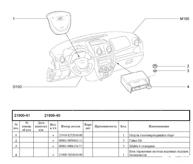

      Расположение блока БУСНПБ
      1 – колодка жгута проводов заднего к БУСНПБ;
      2 – блок управления СНПБ;
      3 – гайки крепления БУСНПБ;
      4 – нижний кронштейн крепления панели приборов
      Схема включения БУСНПБ нормы

    9. Не внимательно прочитал, похоже на неисправность БУСНПБ (Блок управления системы надувных подушек безопасности), артикул 21900-3824010-00. Либо ошибка программная, на диагностике выявят, либо блок под замену.
