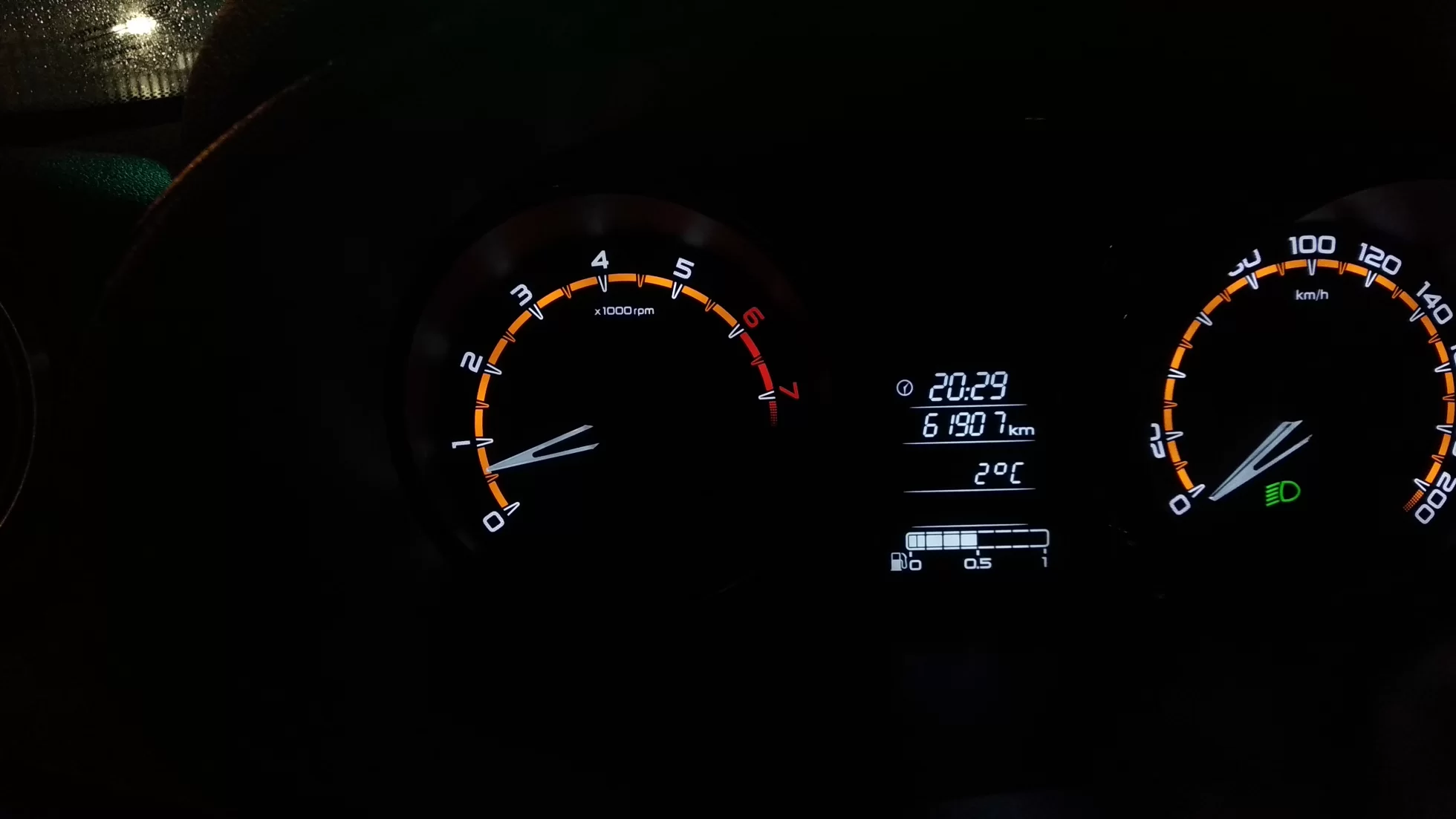

Здравствуйте всем, Лада Гранта 2021 62000км.
Недавно было ТО, через месяц заметил, когда мотор прогреется, холостые обороты становятся 600-650 не больше. Раньше было 800-900. Пока проблем с заводской нет или какой-либо нестабильной работой мотора.
Грозит ли это чем то в будущем?
  1. Если на слух мотор работает чётко, то это глюк приборки и она неверно показывает обороты, такое бывает после сброса ЭБУ с адаптациями. Что бы это исправить, надо зажать кнопку на приборке и включить зажигание. Она пройдёт самотестирование и можно зажигание выключить. При следующем запуске обороты будут соответствовать реальным.

      Спасибо, тоже помогло

      Спасибо большое мне тоже помогло!
