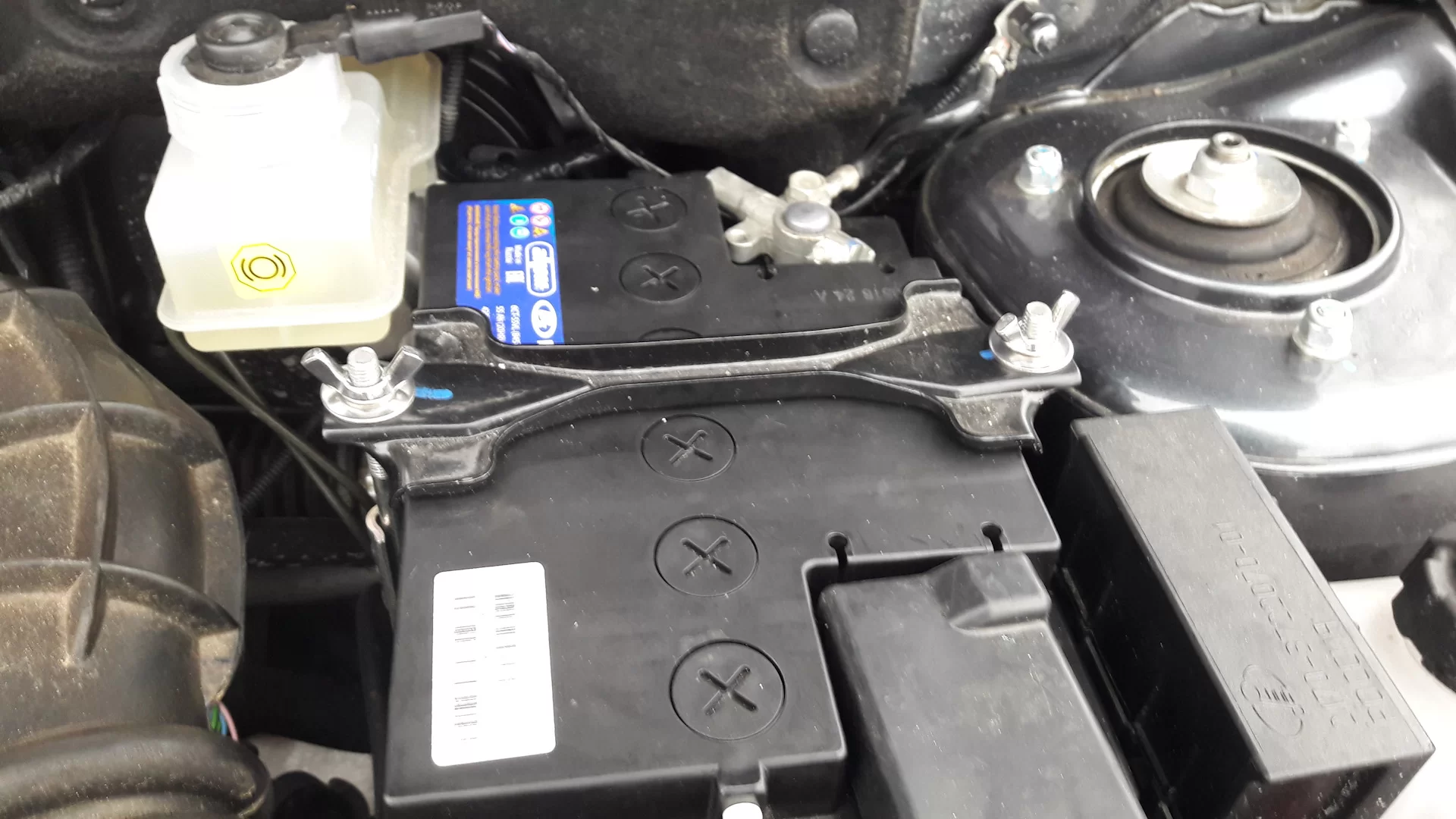

Добрый день, на новой Гранте садится новый аккумулятор. Плотность 1,27, заряжен полностью. Каждый день проезжаю 50 км, примерно 5-6 раз запускаю двигатель. Аккумулятор разряжается за сутки на 0,2 В. Ток утечки 0.01 по амперметру. Ставил 3 разных аккумулятора - сценарий одинаковый. На другой машине аккумуляторы не садятся держат 12,7-12,6 В в течение двух недель простоя. В чем причина?

    1. Не разрывая цепи вставьте мультиметр в разрыв и вытаскиваете по очереди предохранители. начните с силовых которые под капотом. Все станет понятно  Если будете замерять когда разорвет цепь у вас может не показать утечки, она может появиться например через сутки или даже трое. Поэтому в сервисе у Вас ничего не находят. Попросите чтобы снимали клемму не разрывая цепь( тестер в разрыве установите до снятия клеммы с аккумулятора)

      Я измерил утечку тока без размыкания цепи, то есть одну клемму аккумулятора нужно снять таким образом чтобы цепь не разомкнулись. После этого стал вытаскивать предохранители силовые которые около аккумулятора. Выяснилось, что утечка шла через АБС и приборную панель, причем если выдернуть пред. приборки половина утечки пропадала, но потом снова восстанавливалась при включении пред. Когда вытаскивал пред АБС утечка исчезла на 5 дней. Потом начиналась снова. Заменили по гарантии приборки не помогло, потом заменили АБС, утечки нет 2 недели - было 0,27а стало 0,025а. САМОЕ ГЛАВНОЕ не размыкайте цепь, при проверке утечки, иначе может все сброситься и не поймёте какое оборудование пожирает амперы. ГЛОНАСС оказался не причем
