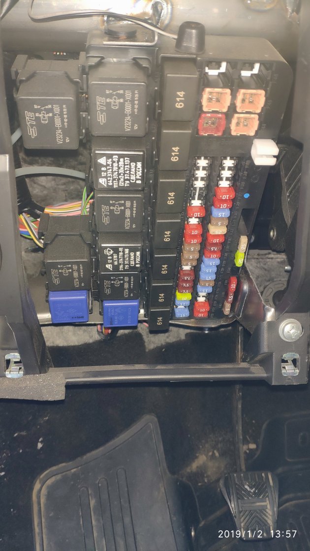

Добрый день.
Помогите пожалуйста с электрикой. Сегодня резко перестал работать обогрев заднего стекла, обогрев зеркал, и обогрев обоих передних сидений. Куда лезть, что смотреть?

    Какие именно?
    1. по ссылке все предохранители подписаны
      F8, F18, реле K10
      может масса где плохая, раз массово отказали подогревы.

      2 января 2019 17:56
      Спасибо. Попробую.
