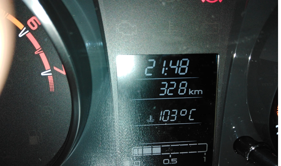

Всем добрый день. Гранта 2019 года, пробег 99 тысяч.
Подскажите пожалуйста: Движок всегда работает на температуре 103°C если еду более 30 минут в любое время года.
Это нормально?

  1. гранта 19 года, даже если не менять тосол и не мыть, чистить  СО то ничего подобного все равно быть не должно. скорее всего катаетесь на малом кругу из-за заклиненного термостата

    Обычно термостат на 87С и температура двигателя должна быть где-то близкая к этому значению. Скорее всего у вас заклинил термостат, либо забит радиатор.

      это на 8кл моторе, на 16ре 102 градуса вкл вентилятор, у автора явно что-то не так. Начните с малого измерьте на каком показании у Вас на приборке включиться вентилятор, просто оставьте на холостых машину и смотрите, отсюда делайте выводы.

    2020 гв, 160 тысяч пробег. До 102 доходит, включается вентилятор, с до 93-95 сбивает. Если включить кондей, то стабильная работа на 85-87 градусах, но кондей не работает 🤣

  4. Если у тя постоянно такая температура это не норм )))поменяй датчик температуры он находится на движке в заде  !!))у меня гранта 23г рабочая температура 78-84 градуса ))бывает поднимается если стоишь в пробке до 103градусов но редко)))если какие то сомнения  езжай на диагностику но так не должно быть

  7. На новых грантах стоит новый блок управления двигателем М74.9, и в прошивке у них сделали включение вентилятора на 105 градусах. Будете прошивать на тюнинг или евро 2 прошивку вам понизят температуру включения вентилятора, обычно делаю 99 включение 96 выключение

      Антифриз выработал свой ресурс! 99тыс км.Синтек не понравился красителя много в нем.Феликс норм.

    Чел, меняй крышку расширительного бачка. Покупаешь ваговскую, переставляет начинку в крышку гранты.

  11. 102 уже предел, дальше вклбчается вентилятор. Если двигатель работает на температурах около 105⁰-110⁰ то высока вероятность того что: либо поведёт ГБЦ, либо масло превратится в воду и дальше сами знаете. Плюс ШПГ может так расшириться что будет колоссальный износ.
  12. Вариантов несколько
    Термостат
    Забитый радиаторы ОЖ
    Помпа
  13. Это гранта 23года, 16клоп, евро2, 90тыс пробега

  15. уровень ОЖ в норме?
    ОЖ менялась (раз в 90 тыс. или 5 лет, в зависимости от того, что наступит раньше)?
    радиатор чистый снаружи?
    далее уже проверяем термостат, забитость радиатора и тд
