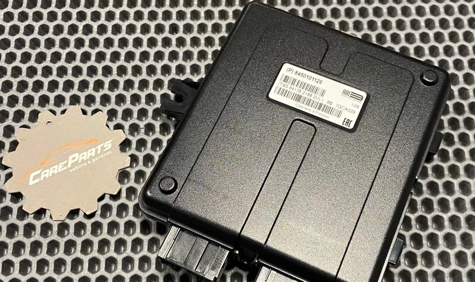

Чудит блок ЦБКЭ ГРАНТА FL 2021гв универсал, комплектация люкс.
По факту установлен с завода 8450101126, а должен 8450101145.
Они взаимозаменяемые? в этом причина глюков?

      10 дней стоит авто без движения квждый день проверяю все работает ничего не делал ребус от ВАЗ
  1. В каталоге Лада Имидж не указано, что эти блоки взаимозаменяемые.

      ЦБКЭ 8450101126 для комплетаций люкс с амт,у меня люкс с 5ст кпп для этой должен ЦБКЭ 8450101145,но с завода стоит именно 8450101126 и он глючит перестал работать ЦЗ,стеклоподьемники ,замок задней двери,регулировка зеркал,впол накала горит лампа подсветки багажника,но через минут 30 после начала движения может все заработать как следует

      Приветствую. Чем дело кончилось? Та же проблема у меня.

      Каждый день вкл и выкл с пульта и ключем даже если не использую авто пока работает неисправность стала появляется гораздо реже
    4. Приветствую.как решили проблему?тоже такой же блок стоит,такие же проблемы
