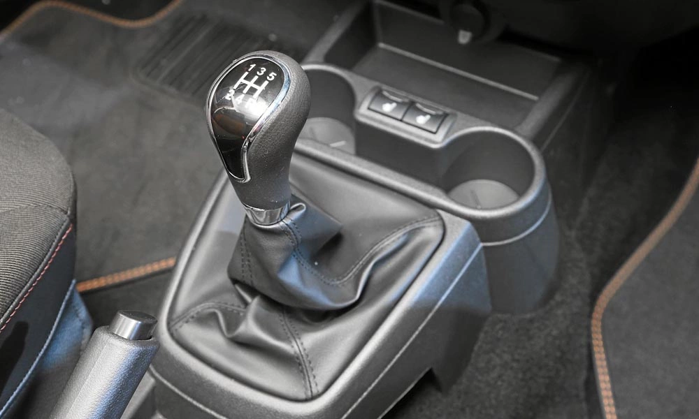

Гранта лифтбек новая, пробег чуть за 2000 км.
Заметил что на горячую плохо включатся передачи, на рычаг приходится оказывать усилие, и при этом когда отпускаешь сцепление машина дергается. Сцепление выжимаю в пол. Но когда машина холодная и только начинаю движение, то рычаг можно перемещать двумя пальцами.
Что может быть?
