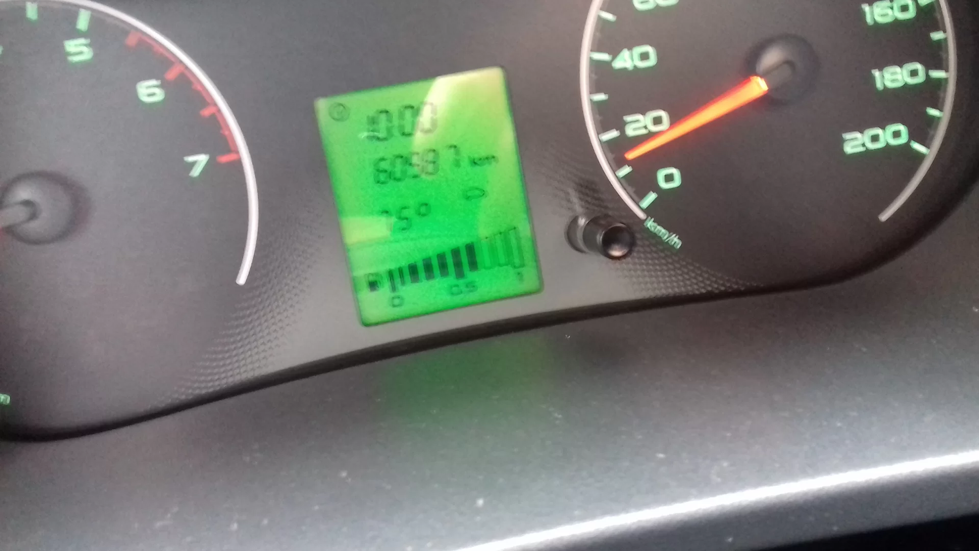

Перевел автомобиль на газ. Теперь двигатель не набирает рабочую температуру. Температура колеблится от 76-80С. Думал термостат, заменил, не помогло.
Что может быть?
  1. Газовый редуктор остужает ваш двигатель+ особенность конструкции грантовского термостата. Поможет переход на зимний термоэлемент 92°
  2. Всё просто. Попробуйте на бензине. Если останется , значит термостат. Если нет значит Газ. Всё просто.
