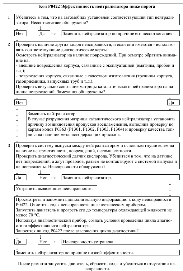

  2. Добрый день.
    Код Р0422 Эффективность нейтрализатора ниже порога
    Код Р0422 заносится, если: - отсутствуют коды неисправностей Р0102, Р0112, РО113, Р0116, Р0117, Р0118, Р0122, Р0123, Р0130, Р0131, Р0132, Р0133, Р0134, Р0136, Р0137, Р0138, Р0140, Р0222, Р0223, P0300, Р0301, Р0302, Р0303, Р0304, Р0363, Р0441, Р0444, P0458, P0459, Р0562, Р0563, Р1301, Р1302, Р1303, Р1304. - управление топливоподачей осуществляется в режиме обратной связи по сигналу управляющего датчика кислорода (В_LR="Да"); - выполняются условия проведения цикла диагностики нейтрализатора; - контроллер определяет, что степень деградации нейтрализатора выше порога.
    Сигнализатор неисправностей загорается на 3-ей поездке после возникновения устой
    чивой неисправности.
    Описание проверок
    1 Проверяется соответствие типа нейтрализатора.
    2 Проверяется нейтрализатор на наличие повреждений.
    3 Проверяется наличие неисправностей в выпускной системе.
    Диагностическая информация
    Контроллер следит за состоянием нейтрализатора, анализируя сигналы управляющего
    и диагностического датчиков кислорода, установленных до и после нейтрализатора. Если
    нейтрализатор работает эффективно, то значение параметра АНКАТ, отображаемого диаг
    ностическим прибором, будет стремиться к 0. Чем больше нейтрализатор деградирует, тем
    больше значение АНКАТ.
    Контроллер осуществляет цикл диагностики нейтрализатора, если: - температура охлаждающей жидкости не менее 70 °С; - температура воздуха на впуске не ниже -10 °С; - частота вращения коленчатого вала двигателя в пределах 1800... 2500 об/мин; - нагрузка двигателя (параметр RL) имеет стабильное значение в пределах 15…50%.
    Выполнение этих условий гарантирует, что нейтрализатор достаточно прогрет, и кон
    троллер может проводить цикл диагностики.
