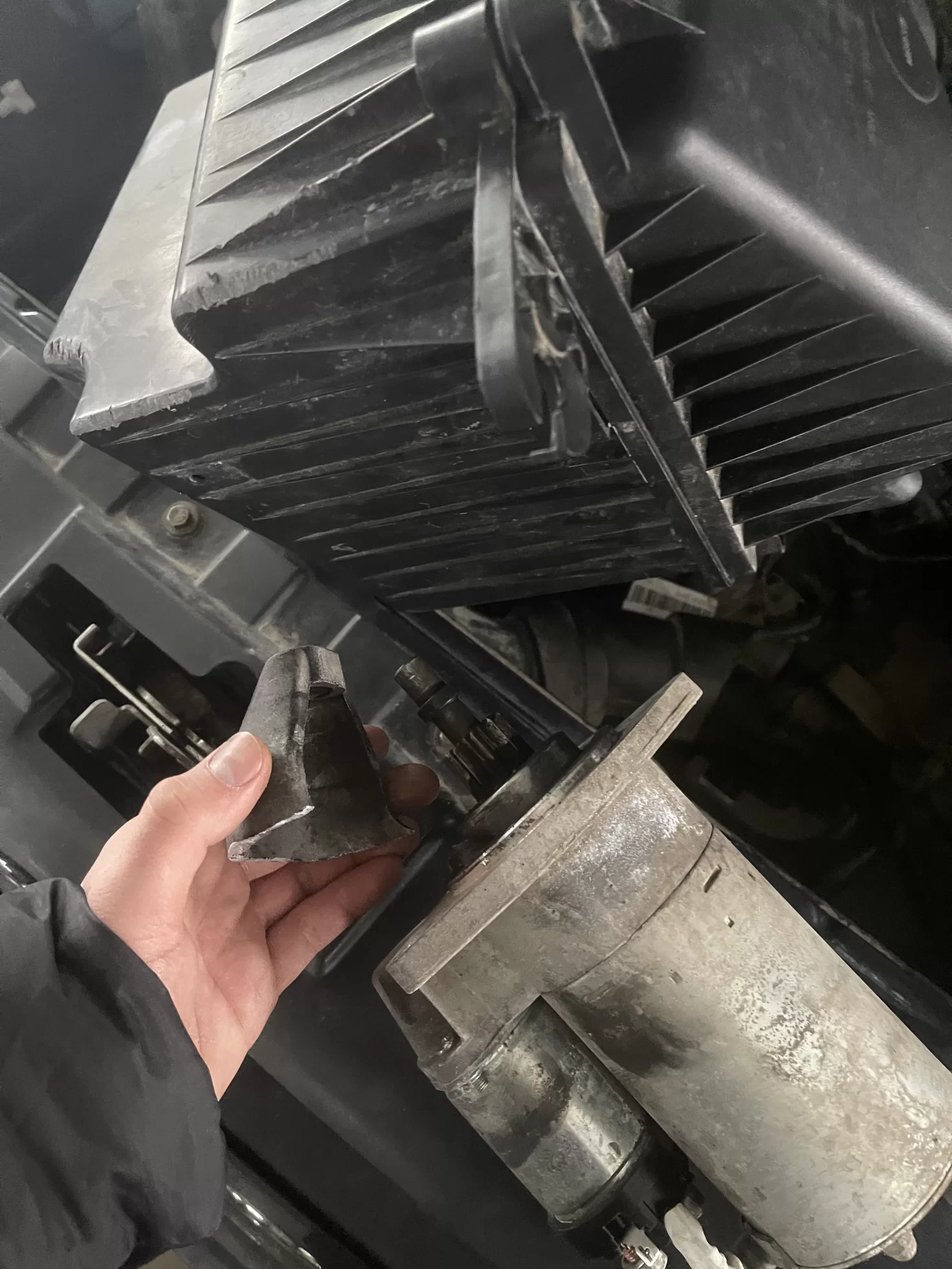

Гранта 2012 год (8кл).
Ломается носик стартера. Ставил другой стартер, катался пару часов и снова сломался именно носик. Были предположения, что это проблема с зубьями маховика, но маховик я прокрутил и увидел, что все зубья целые, не сточенные.
Какие могут быть причины поломки носика стартера?
  1. Проверь плоскости прилегания, ещё возможно венец сполз с маховика и криво стоит такое бывает
