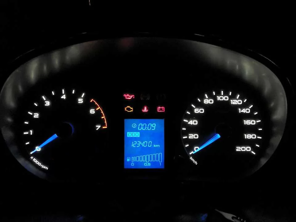

Лада Гранта 8 клапанная 2012 года.
После запуска двигателя одновременно загораются: Check Engine, давление масла, температура и АКБ.
Что может быть?

    На фото видно, что двигатель не работает ( число оборотов = 0). Если так горят лампы после включения зажигания ( до запуска двигателя), то это проверка контрольных ламп.

      25 марта 2026 08:36
      Двигатель запущен тахометр не показывает. Проехал на машине едет хорошо. Только вот эта индикация не отключается

    Возможно, ЭБУ залило водой, снимайте его( при отсоединённом АКБ!)
    Раскручивайте и смотрите следы  залития (будут белые, зелёные пятна, "бахрома" и прочее.

      25 марта 2026 08:38
      Проехал на машине едет хорошо. Только вот эта индикация не отключается. А если ЭБУ залило то машина бы не запустилась я так думаю и не поехала.

      Нет, смотря что залило, и между чем появились токопроводящие "мостики", или какие дорожки отгнили или какой межслойный переход пропал. Может пропасть только часть функционала.
