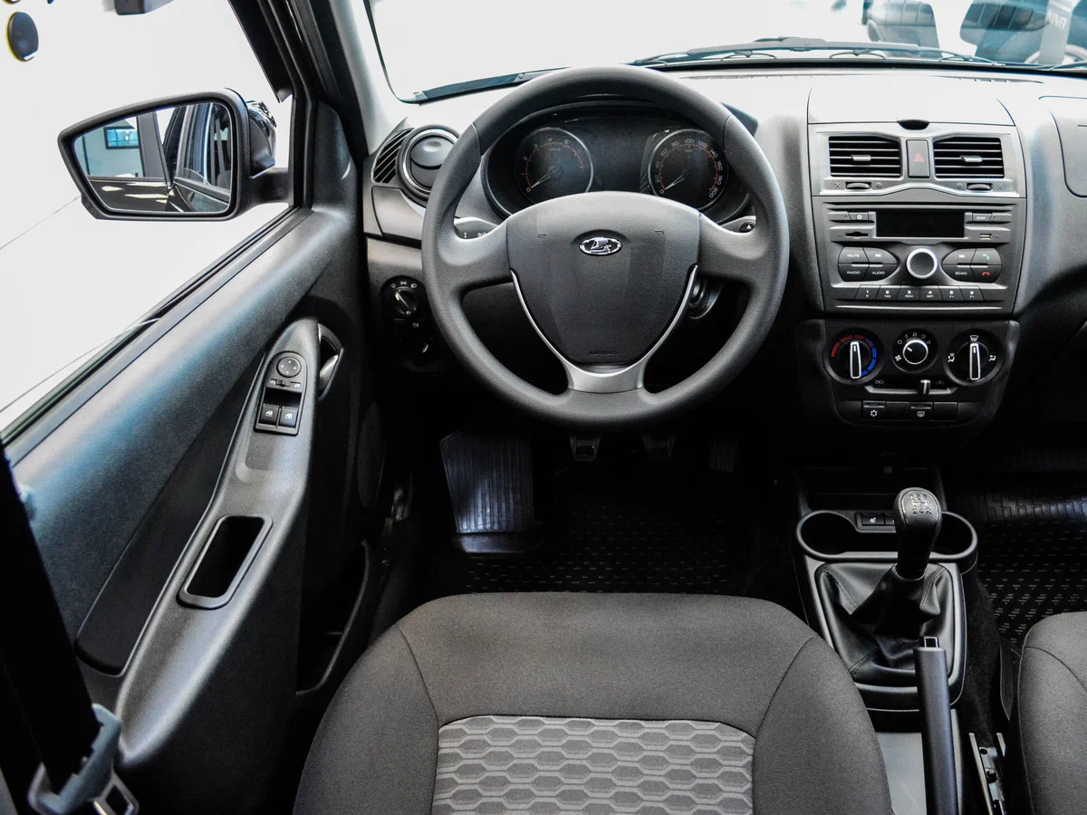

Добрый день! Лада Гранта машина 23 года, пробег 128000. . При включении зажигания ничего не происходит. Табло приборов не горит, ничего не включается, кроме отдельно подключенной магнитолы и дальнего света. Стартер не крутит, бензонасос не запускается. Как-будто иммо блокнул.
Сам копался, шевелил стартер, зарядил аккумулятор преды все, ключи менял, ничего не помогает. До этого, была такая ситуация. Но там я снял просто клемму с акума, сбросил сигналку и видимо иммо, и все. Завелась. Сейчас такое не прокатило. Оба случая в мокрую погоду. Параллельно давно уже не работает ЦЗ. Может где коротышь?
Отдал в сервис. Там репу чешут. Вопрос, грантоводы, кто сталкивался, как решали? Что это может быть? Кроме как отечественный автором?

  2. Написали с сервиса. Нашли проблему. Контактная группа в зажигании полетела. Поменяют, поставят, вроде все
  3. Беги с этого сервиса и обратись к адекватному автоэлектрику. Смотреть схемы что запитывает зажигание. Может тупо главное реле не работает
