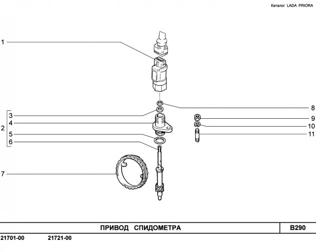

      Я как понимаю это нужно вскрывать коробку и ставить шестерню

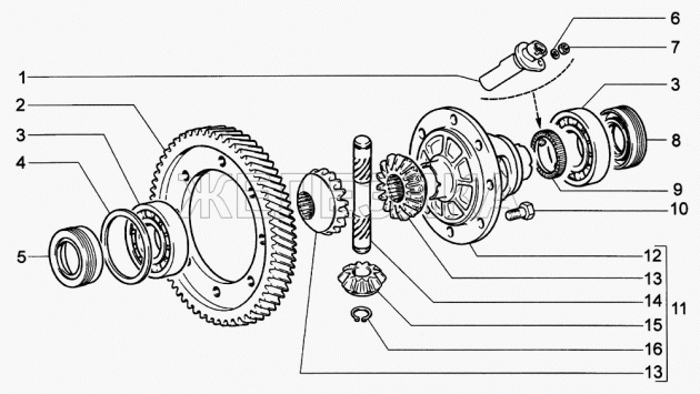

    2. Выходит что так, если у вас привод как крайний справа на рисунке. Ещё можно проверить, если пальцы тонкие, вскрыть заглушку и проверить есть ли там она или нет, у себя на Приоре, я ее смог нащупать внутри коробки. Или визуально с мощным фонарем, ее можно увидеть.

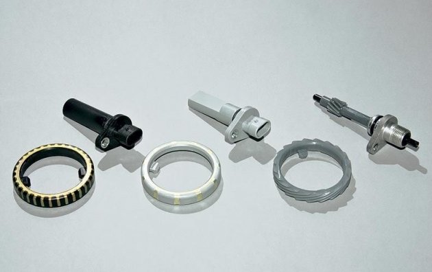

    3. У Вас может быть либо первый либо второй вариант посмотрите внимательнее. Во втором варианте просто разные задающие кольца и соответственно два типа датчиков. И есть ещё такая мысль, что на новые КПП, их не ставят, так как показания скорости идут с АБС
