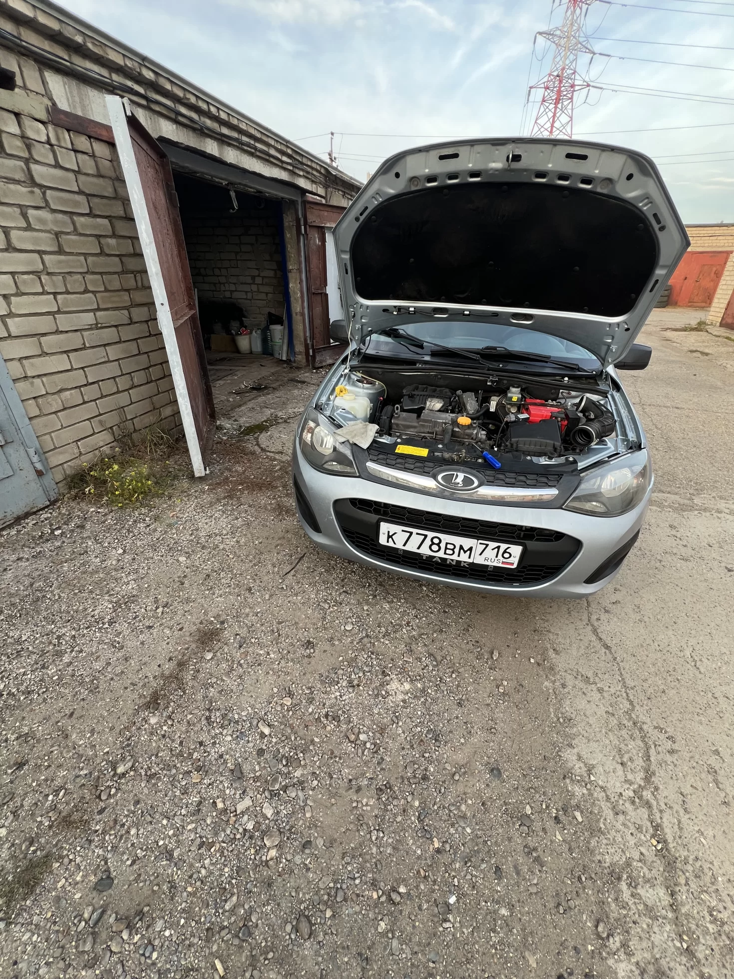

Всем привет. Калина 2 1,6 8ми клоп 2013 год пробег 200,000 км
На холодную не заводится от слова совсем. Если удалось завести, то на горячую такой пробоем нет.
Обычно весь день ездил все хорошо проблем нет, только с работы приеду, ставлю на ночь, утром все, не заводится. Чтобы зависти надо брызнуть баллончиком напрямую в гофру пуска, тогда все заводится.
  • Поменял свечи не помогло
  • Поменял датчик температуры сож не помогло
  • Поменял датчик калена не помогло
  • Заменил перепоял транзисторы ключи не помогло
  • Заменил сетку бензонасоса не помогло
  • Поменял прокладки впускного коллектора не помогло
  • Поменял прокладку дросселя не помогло
  • Промыл дроссель не помогло
  • Поменял рампу форсунки не помогло
Осталось поменять бензонасос, но не знаю будет ли изменения.
Что может быть?
