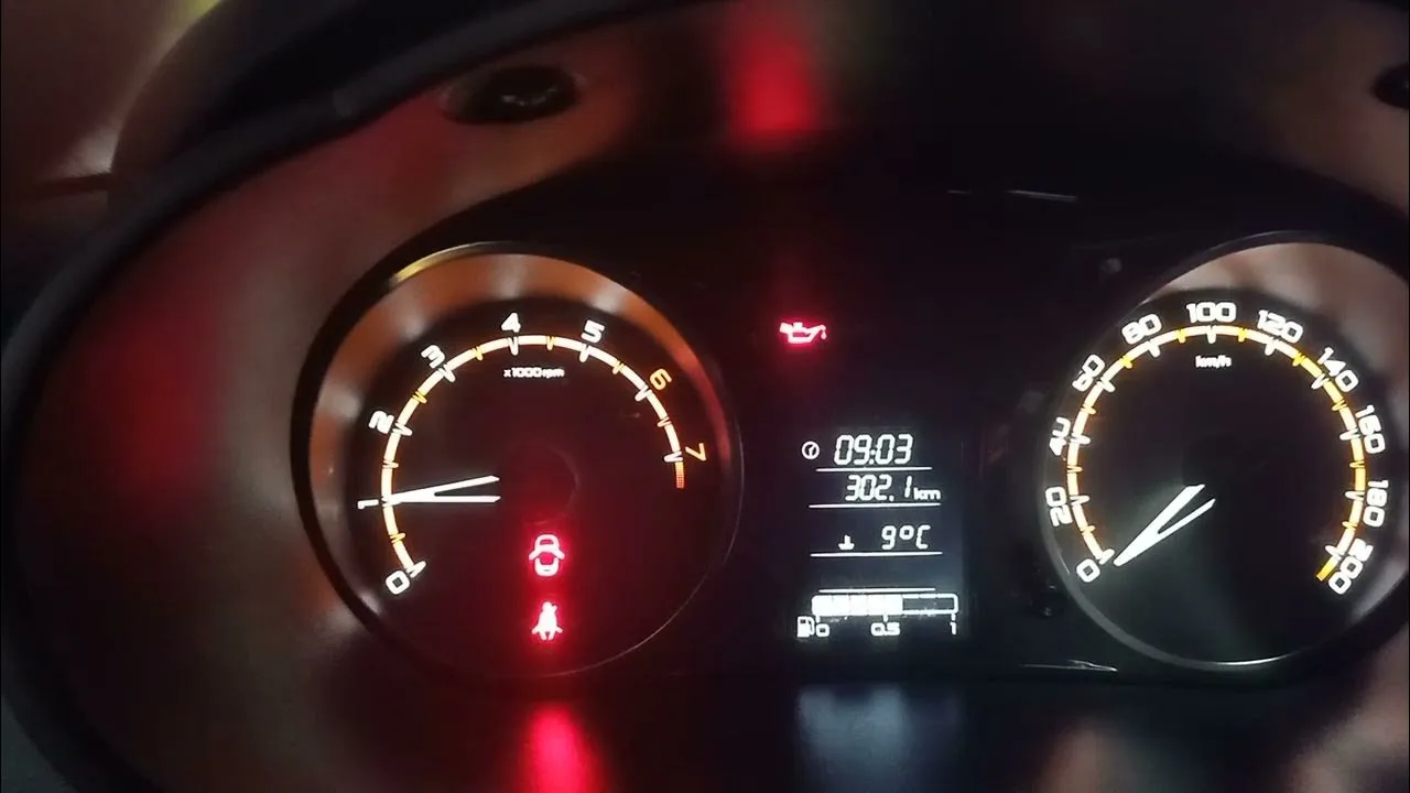

Лада Калина. До того как, засветилась лампочка давления масла, появился стук с прибавлением скорости, стук становился чаще. Я долил масло, звук исчез, но лампочка светит и сигналит. Что может быть?
  1. Стучит шатун, изношены вкладыши и шейки коленвала. Сроочо разбироть двигатель и скорее всего придется делать кап. ремонт.
