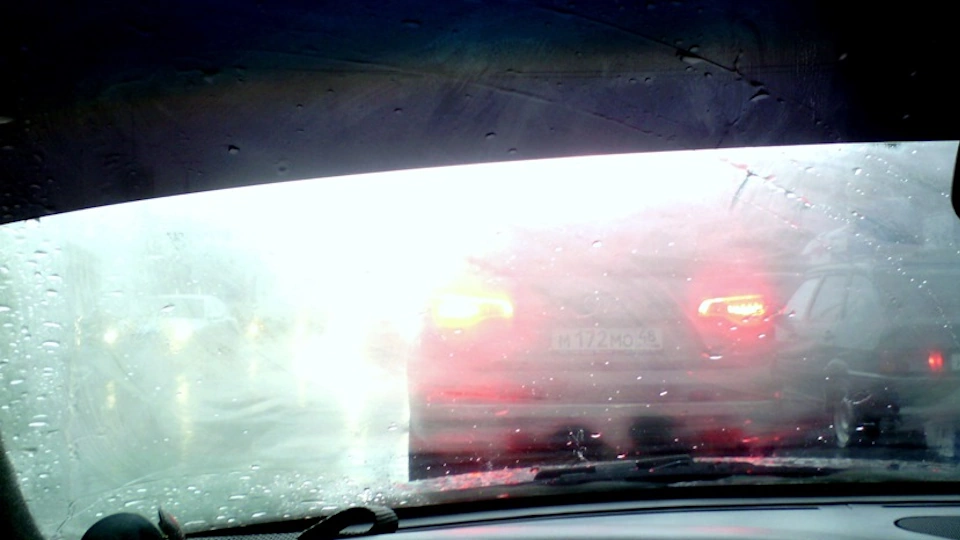

Купил новый автомобиль Лада Ларгус. Когда идет дождь — все окна запотевают (даже заднее). Пробовал включать кондиционер и наоборот еще больше стекла запотевают приходится протирать стекла рукой. Поток воздуха направляющие на лобовое и от него, не помогает.  При это все при поездке втроем. Если еду один — проблема есть, но образуется чуть медленнее, но все равно по МКАДУ еду в слепую. Помогает только периодическое включение обогрева стёкл (хотя бы вижу что -то). И периодическое открытие всех окон в дождь.
В чем может быть проблема? В салоне предложили выставить кондиционер (вентилятор) на максимум, но образуется такой шум, что себя не слышишь.
