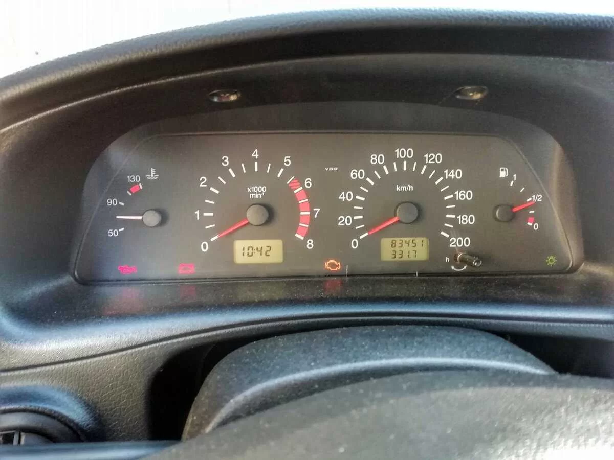

Здравствуйте. Нива Шевроле 2005 года.
Машина не заводится. Схватывает на 1 сек и все, сколько не крути. Помогает только снять клемму на пару минут и так каждый раз, потом в течении дня заводится отлично.
Иммобилайзера нет, предохранители целые, искра есть, топливный насос работает, сеточка новая, в топливной рампе все хорошо, есть давление только когда крутишь стартером. Релюхи возле мозгов все работают.
Подскажите куда копать?
