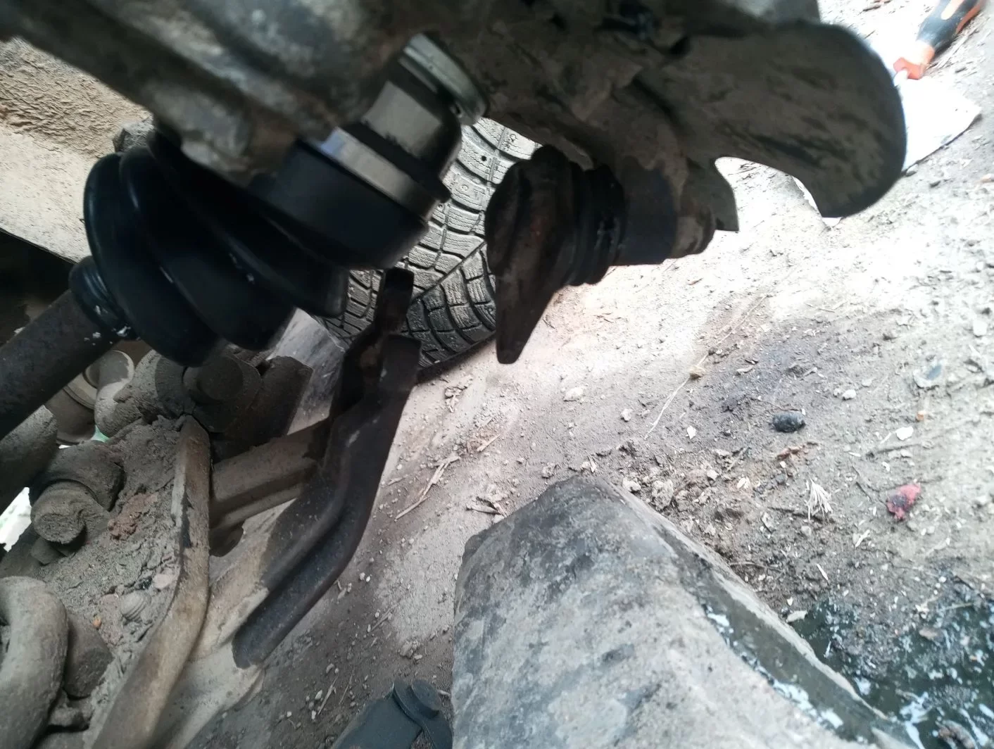

Лада Нива Тревел. На днях менял наружный ШРУС, всё хорошо установил. Вот тока так вышло, резьбу гранаты убил в хлам… Купил еще деталь, установил,  возвращаю на место ступицу и тут выясняется, что она нормальное положение не занимает, как бы под уклоном, сильно недотягивает крепление нижней шаровой. Выглядит так, будто граната сильно длиннее…, но она точно такая же как прошлая, в полуось вбита до упора на оси (внимательно посмотрел и пощупал), в саму ступицу залазит нормально и до куда надо (сравнил со старой гранатой), как и прошлая… что это за мистика такая? :)
  1. Точно ли новый ШРУС совпадает со старым по геометрии?
