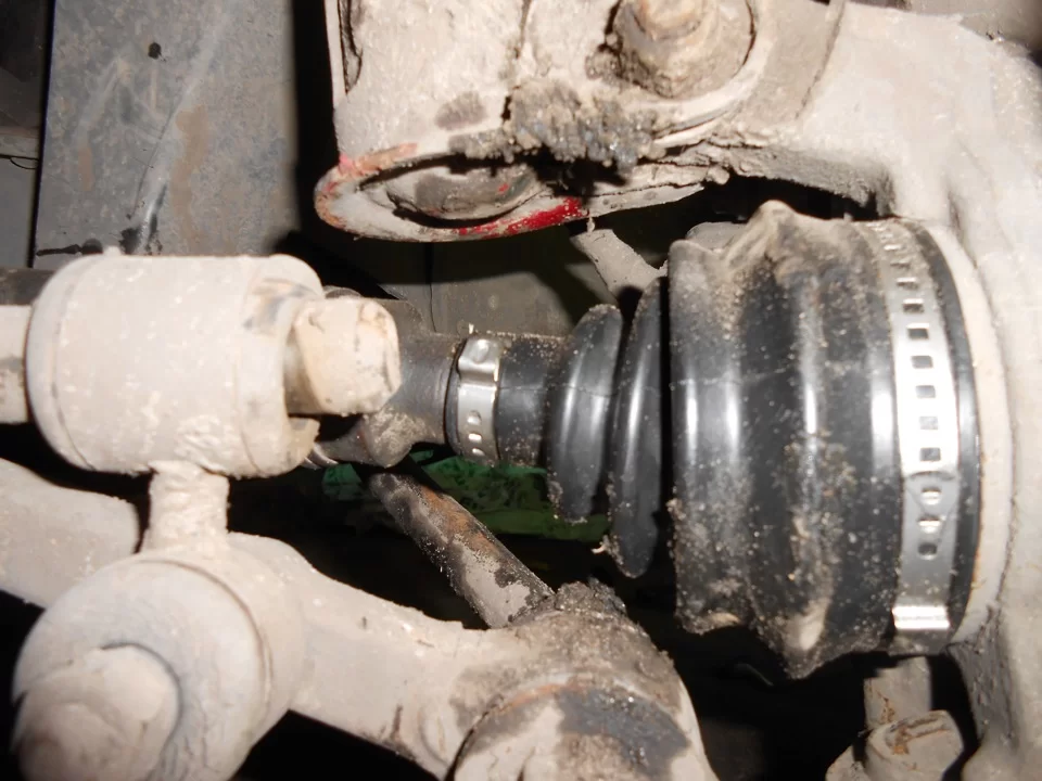

Добрый день. Прошу помощи в решении проблемы.
Автомобиль приора седан.
Поменял ходовку, передок. Захрустели внутренние ШРУСы. На СТО сказали меняй гранаты. Поменял.
Стояли шариковые, поменял на трипойды, как итог левый привод упирается и как на излом работает.
Собрал обратно на шариках, но проблема не ушла, хруст и вибрация. Задрали на подъёмнике при вывешенных колёсах, вибрация идет и будто в КПП что-то не так. Сняли КПП, перебрали и всё так же осталось.
Помогите советом или может был у людей такой случай.
Вбухал денег уже уйма, а проблема остаётся.
Может быть так, что из-за просевших подушек мотор и КПП сместились или ещё что-то?
