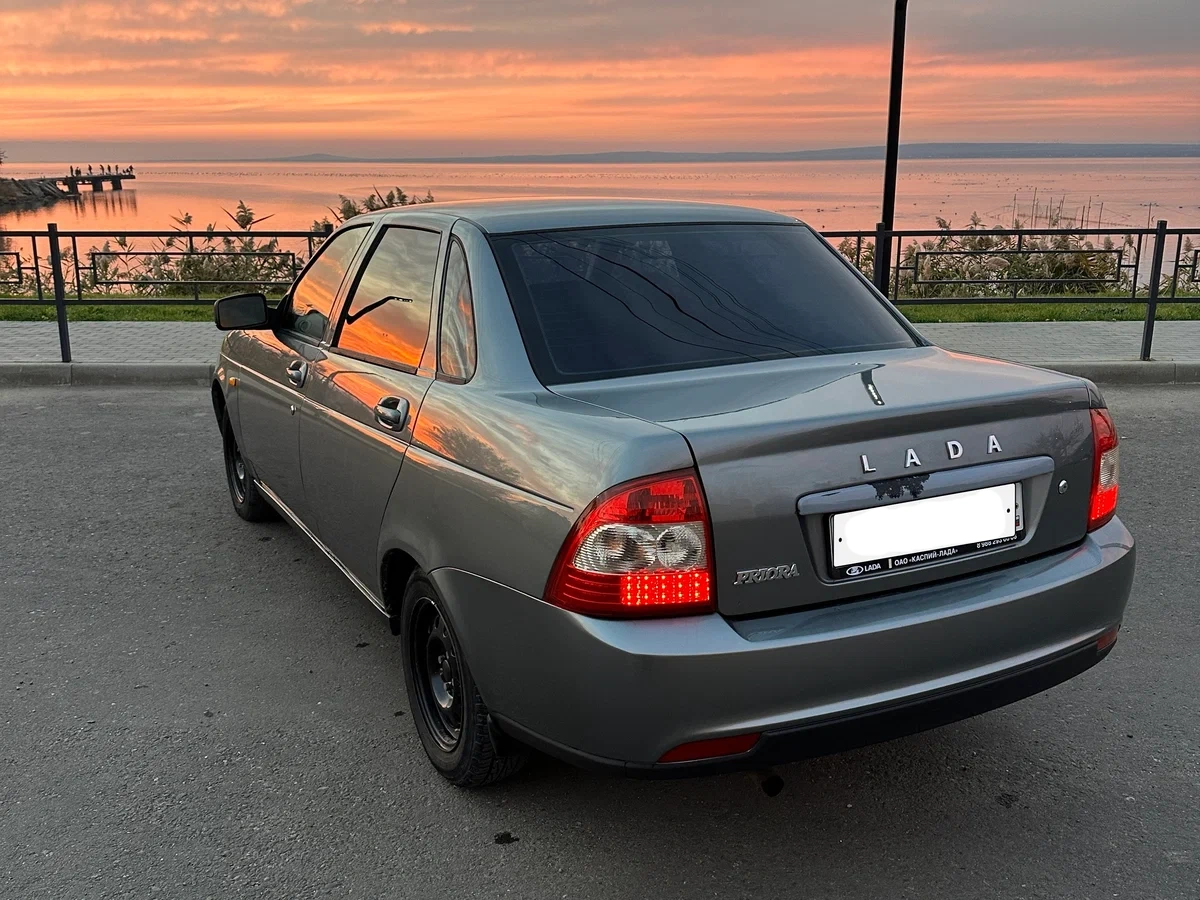

Не заводиться Приора, есть хлопки
Не заводится двигатель. Крутит стартер, давление в бензонасосе есть . Иногда можно услышать хлопок маленький. Подскажите пожалуйста, что может быть?
