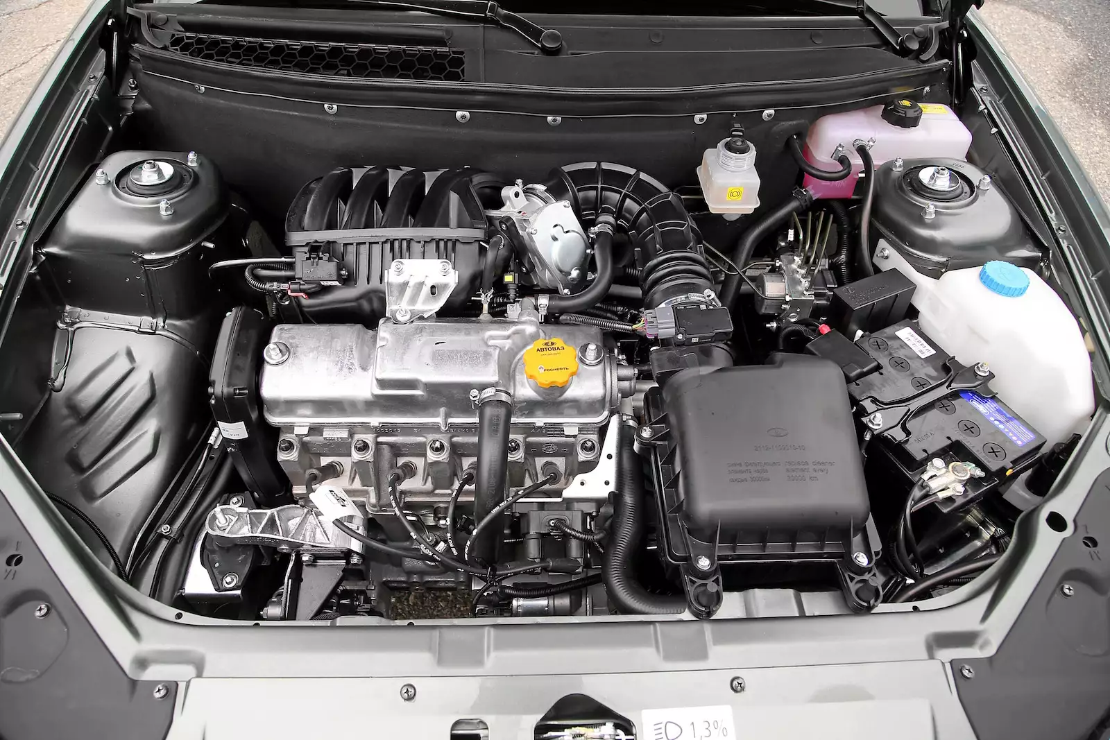

Лада Приора 8кл. Столкнулся с проблемой, не запускается, нет искры.
Как-то раз зимой, запустил двигатель. запустилось нормально, стоял подкачивал колеса и внезапно машина заглохла и больше не запускалась. С ключа стартер не крутит, нет даже просадки напряжения при повороте ключа. Напрямую с отвертки стартер крутит. Бензин идет, нет искры.
Модуль зажигания в полном порядке, подкидывал на другую машину.
В какую сторону копать?
