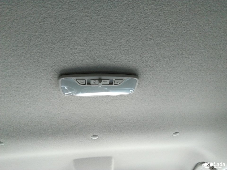

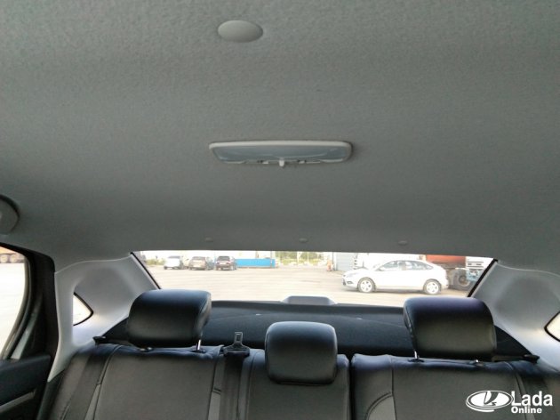

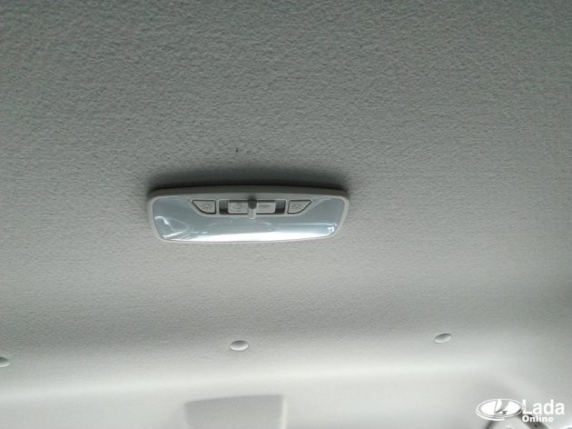

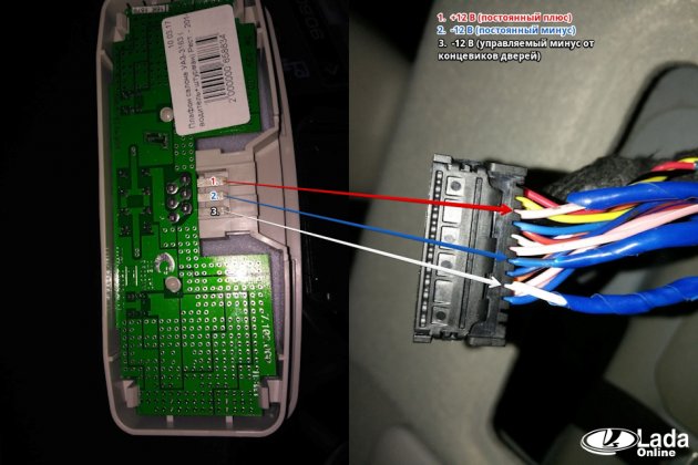

    3. Варианты дополнительных плафонов освещения салона:
      - штатный, который устанавливается на Весте «люксе» с завода (в каталогах запчастей пока не значится);
      - от Приоры люкс (каталожный номер: 21700-3714010-01) вместе с рамкой крепления (21700-3714014-01);
      - от Соболя или ГАЗели (СА 453.0031);
      - светильники от иномарки (например, с таким номером: 3b0947291).
      более детально читайте тут
