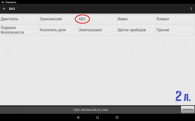

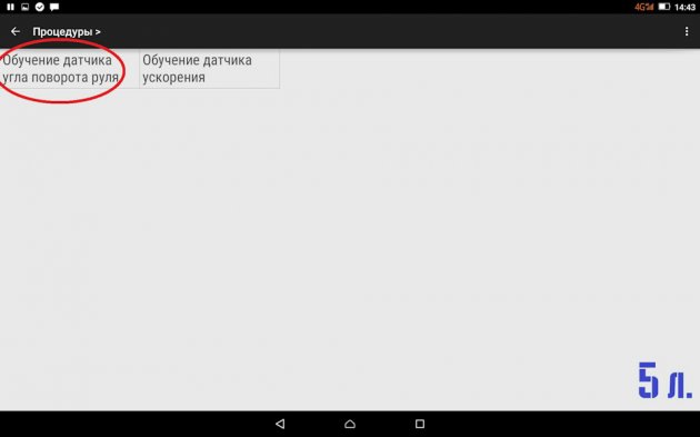

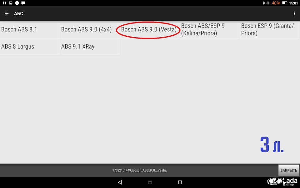

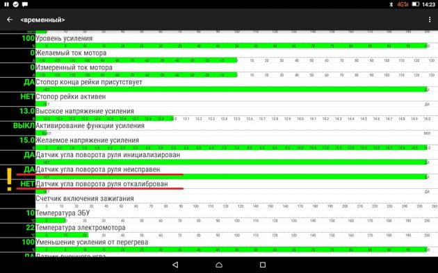

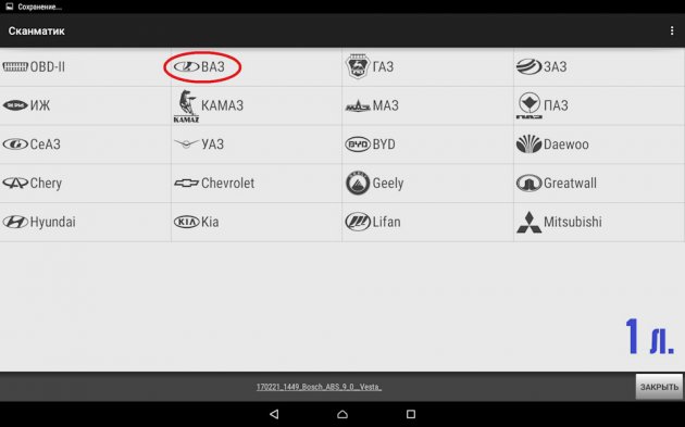

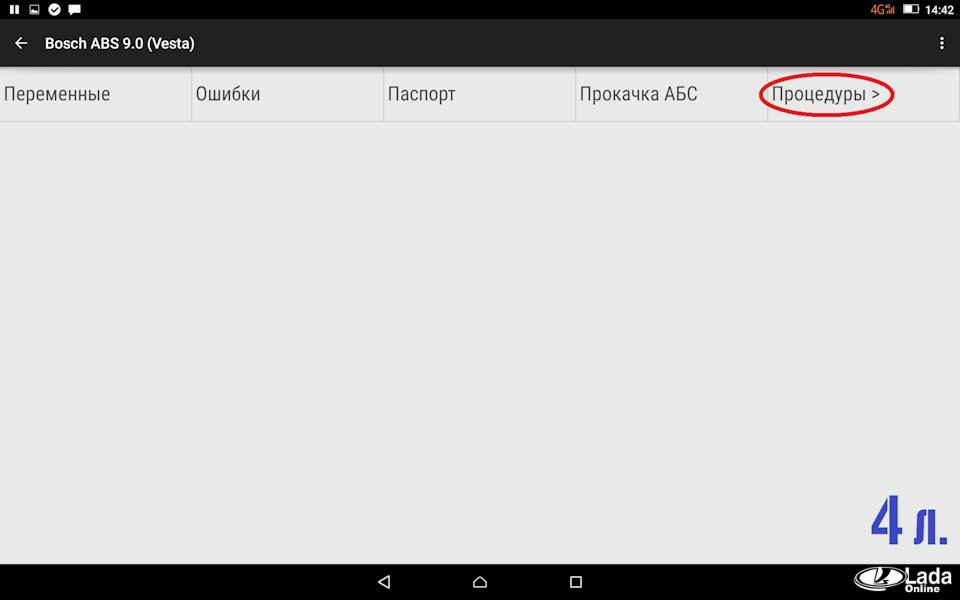

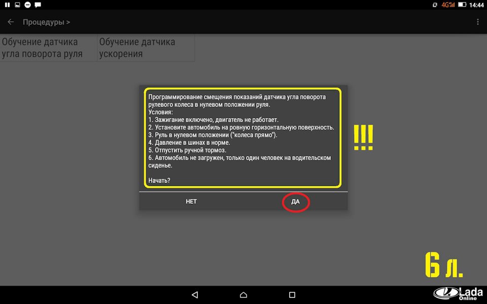

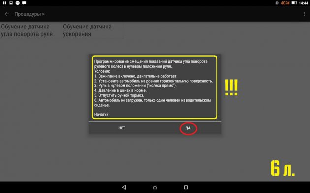

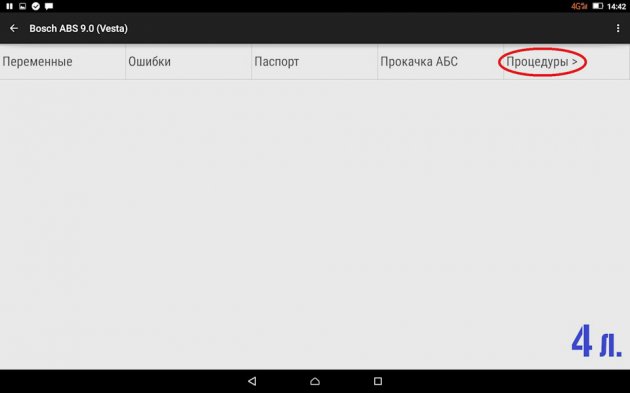

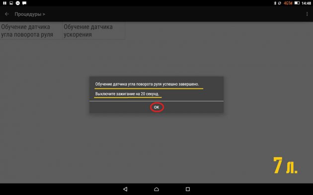

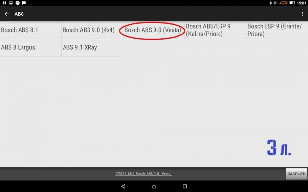

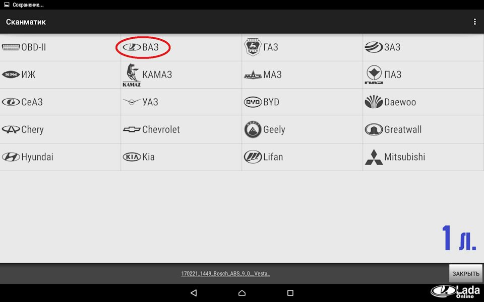

    3. Нужно откалибровать датчик угла поворота рулевого вала, для этого нам понадобится программа Scanmatik-2, которая покажет ошибку С-0051-64 SAS (ошибка достоверности сигнала).
      Подробная инструкция, как устранить эту проблему в виде скриншотов:
      Подсказал https://www.drive2.ru/users/stalin32rus/
