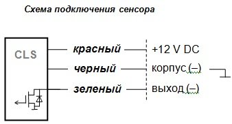

Кто-нибудь сталкивался с такой проблемой, что при снятии питания с сенсора "CLS" он срабатывает, тем самым открывая замок багажника? Из-за этого его приходится постоянно держать под напряжением, а хотелось бы включать в работу только в нужное время… :(

    *При снятии питания на выходе действительно появляется импульс, *длительность 30-40 мсек. Переходные процессы. Можно уменьшить *это время, но это увеличит потребление. Уменьшить до 0 не *получится. Самого этого импульса для открытия багажника *недостаточно, его и на лампочке не видно. Скорее всего, этот *импульс запускает таймер, формирующий 1сек для открытия.
    *Наилучшее решение здесь это запитать мотор багажника и таймер от *зажигания, тогда и запускать будет нечего.
    *Либо как вариант: бесконтактный считыватель + таймер открытия *замка багажника ( Мегуна Т8,3) + замок багажника ( он у Вас уже *установлен)

    Я его включил непосредственно в цепь кнопки багажника, может надо как то развязать его надо?
    У Вас нет, случайно схемы этого сенсора?
