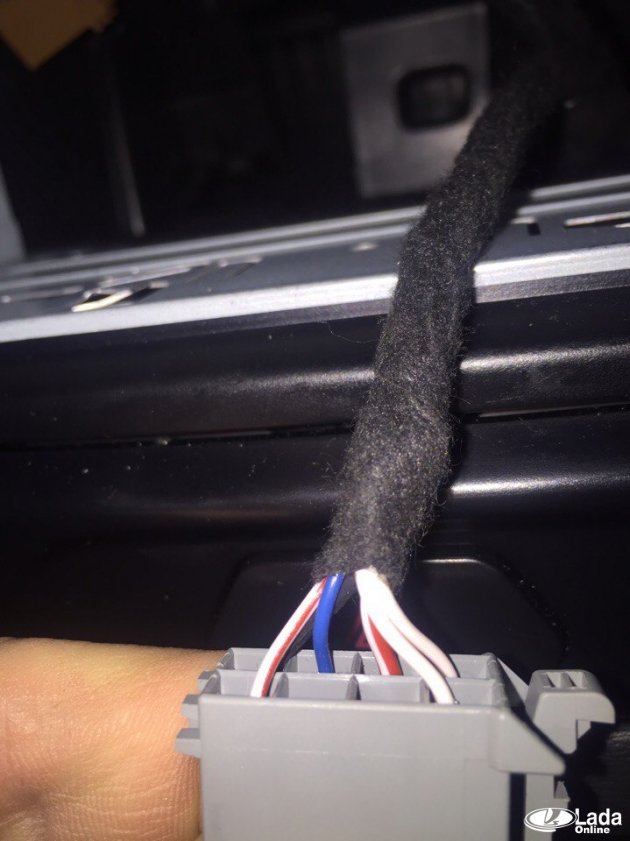

    Здравствуйте, такой вопрос, когда купил машину поехал устанавливать магнитолу! Мастер поставил и ближе к зиме заметил, что аккумулятор разряжается! Снял магнитолу, а она запитана мимо замка была, стал делать по уму, но магнитола от замка вообще не работает, нету плюса от замка зажигания, а постоянное питание есть! в чем дело?

    2. если я правильно думаю, белый с красной полосой? это от замка..просто вместо этого провода у всех красный а у меня почему то такой
      Ответить

    3. timur2122,
      на 7 должно быть после включения зажигания.

    5. LadaOnline,
      на 7 нет, а на 4 есть плюс

    6. timur2122,
      вот тут посмотрите распиновку разъема магнитолы https://xn--80aal0a.xn--80asehdb/do-my-self/tuning/tuning-lada-vesta/940-ustanovka-dinamikov-muzyki-v-dveri-lada-vesta.html
      на каком именно контакте у вас нет 12В ?

    7. LadaOnline,
      прозвонил все провода на фишке и там нету ни одного который бы работал при повороте ключа

    8. LadaOnline,
      немного не понял, на самой фишке питания магнитолы провод от замка -красно черный если не ошибаюсь, и там нету питания , а где этот розово черный? и что будет значит если например там не будет +12в?

    9. Розово черный провод замка должен быть +12В после зажигания.
