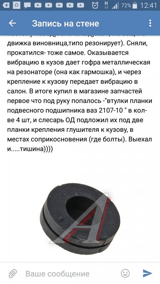

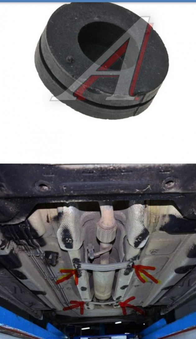

    2. LadaOnline,
      Спасибо. Залез под машину, установил шайбочки и плюс к тому стянул гофру пружинами натянутыми на хомуты глушителя. Все прошло.
      Ответить
      Нравится +1 Не нравится
    3. был подобный вопрос https://xn--80aal0a.xn--80asehdb/forum/auto-questions/lada-vesta-forum/2516-vibraciya-pedali-gaza.html
      либо подушка двигателя, либо гофра глушителя.
