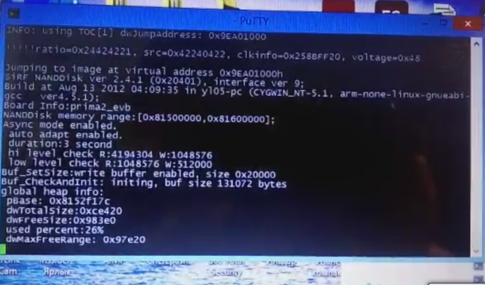

    После обновления по Putty выходит вот это
