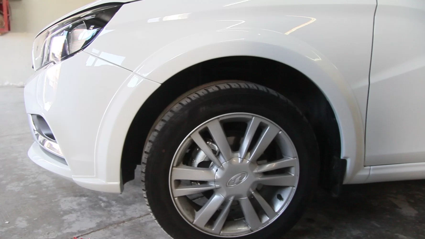

На Лада Веста появился свист (не визг) при движении колёс. Если нажимаю тормоза, свист пропадает. На маленькой скорости очень слышно, а на большой нет. Что может быть?
