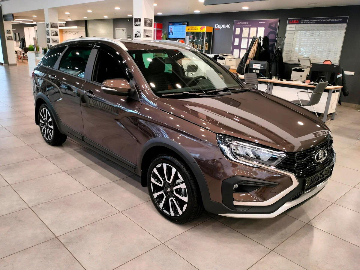

  12. Судя по двухцветным дискам - техно
    1. фото не его, для наглядности просто
      автор фото не предоставил
    2. Да я вообще с седаном это перепутал. У СВ кросса всегда 2 цветные. А вот противотуманки точно только в техно

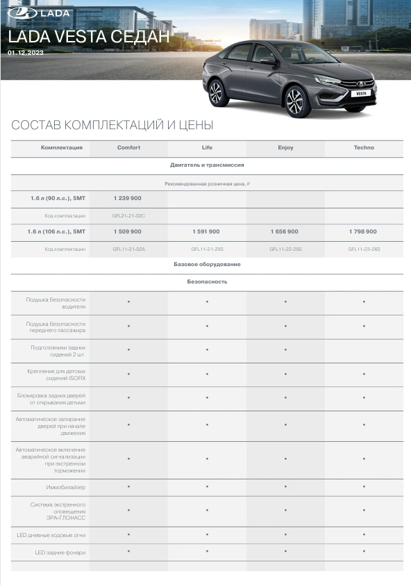

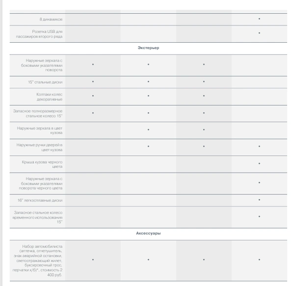

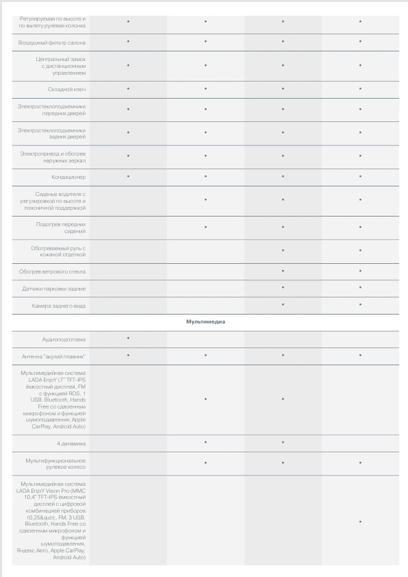

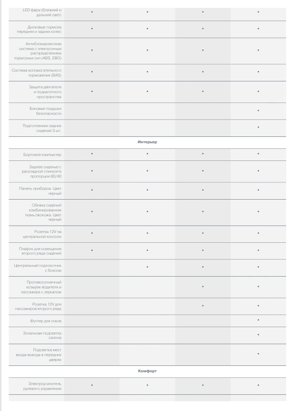

      Может тогда есть таблица?
    2. И таблица эта устарела - современные комплектации идут с добавкой 24. И там, например в энджое уже 16 колеса литые ну и ещё некоторые изменения
    3. таблица конца 2023 года, как раз такой год и у автора темы
