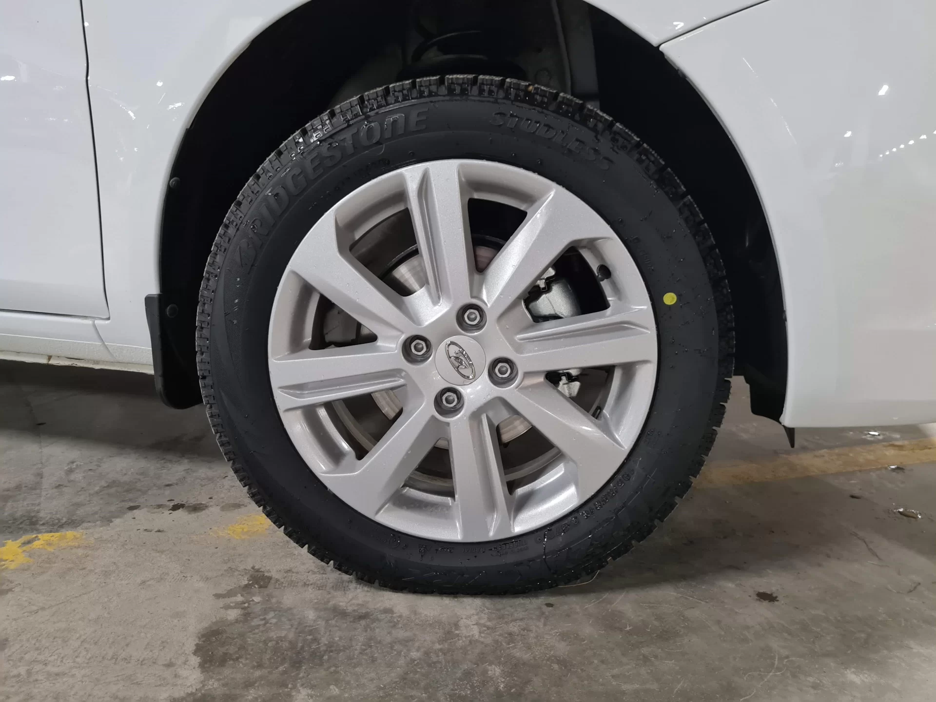

Всем привет! У меня стандартная Веста 16 года. Хочу на лето поставить резину 205\55 R16, но пока сомневаюсь, вдруг будет затирать. Взять подобное колесо и проверить сейчас возможности нет. Может кто-то уже ставил, есть опыт? И с каким вылетом выбрать диск?

  1. Я с такой ездил. Всё отлично, не трёт, мягче, комфортнее и резина дешевле чем 195.
    Литье заводское.

    Очень многие ездят с такими шинами, вылет штатный

    У меня зимняя hankook w429  205/55/16 на заводском литье. Смотрится на диске как толстый бублик. Но нигде ничего и никогда не трет даже при выворачивании руля до упора. Да она мягче, но управляемость значительно ухудшается после летней 195/55/16. Поэтому  в следующий раз я 205 резину не возьму.
    1. Извините, но на зимней управляемость всегда хуже, тут вряд ли в размере дело. У меня обратный опыт - лето 205 зима 195 на 16 диске - лето как лето, принципиальных отличий нет. К тому же =) в инструкциях от машин самых первых годов вроде эта резина была допустимой (но память может подводить).

    Здравствуйте. Веста св кросс, поставил лето 205/60/16, ничего не трет, не задевает. Долго искал информацию, в итоге в магазине согласились примерить, все отлично, теперь плохие дороги не страшны

    На гранте кросс стоит щас лето 205/50r16 и диски широкие r16 j8 et35 4x98
    И зима 195/50r16 на r16 j6.5 et 35 и места еще умататся можно смело 215 ставить. А на весте места еще больше
  6. По хорошему диск нужен шириной 6.5 вместо 6 с завода. В остальном минусов нет 2 года на таких не одного шорка. Правда диски стоят с вылетом на 3 мм больше.
