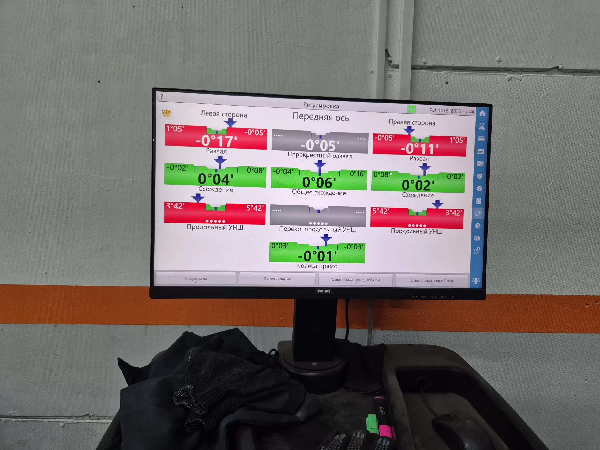

Веста НГ седан при скорости выше 110 км/час при торможении на поворотах машину тянет, отпускаешь тормоз машина выравнивается. На низких скоростях при повороте так же иногда бывает то, что тянет, при этом такое ощущение, как будто одно колесо блокируется первым (педаль тормоза сразу становится жёсткой, а не как в обычном случае немного продавливается).
При прямолинейном торможении никаких проблем нет.
Два разных ОД проверяли ходовую часть, схождение. Были рекомендации: проверить суппорта, направляющие; смена резины.
Проблем не выявлено, смена резины не помогло.
Что может быть?

    1. Забыл уточнить, не обязательно при повороте, хватает того чтобы руль был повернут на 1/4 оборота и даже меньше
    2. Больше похоже на то что один суппорт подклинивает
    3. Есть способы проверить это? Крутили колеса на весу, после торможения все свободно крутятся. По колодкам вроде как относительно одинаковый износ
