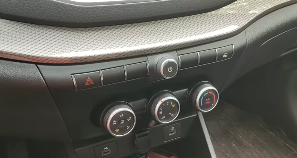

Не работает кондиционер, кнопка красным горит, а муфта кондиционера не срабатывает. Обороты двигателя не подкидывает. Иногда кондиционер включается (при нажатой кнопке), но как ему вздумается, как бы живёт своею жизнью.  Когда включается, толстая трубка под капотом холодная, аж в конденсате. К дилеру пока не обращался. Машина новая, проблема была прям с салона, сейчас уже 1500 км.  Как это лечится?

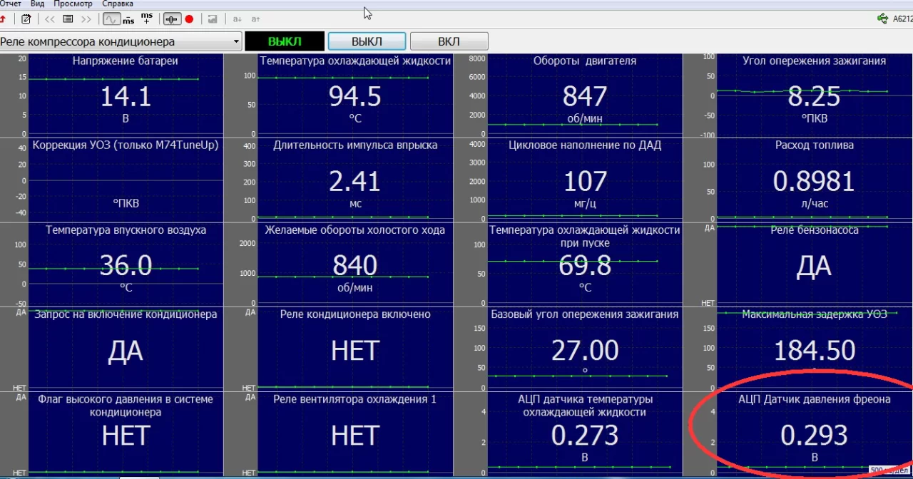

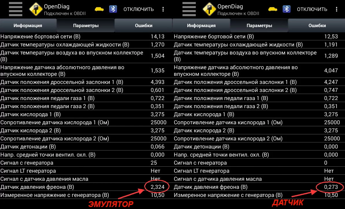

  3. Нашёл показания АЦП давления с рабочего кондиционера 0.8-1.2в, у меня показания гораздо меньше. По всей видимости мало фреона, буду стучаться к дилеру, посмотрим что скажут.

  6. Вчера был у дилера, там один мастер на пять машин, всё бегом... В общем скачали газ и масло, вакуумировали, залили газ и масло, итальянский аппарат сказал Ок. Проверили АЦП датчика фреона по планшету, было около 1.1в, кондей включился. Больше проверок не было, подписал акт, сказал спасибо и уехал домой. Дорогой проверял, работало. С утра включаю, не работает. Померил АЦП фреона 0.644в. Что дальше? У дилера вроде хорошо, бесплатно, но целый день потеряешь, плюс дорога. Пока взял паузу на размышления, чуйствуется проблема не так проста, как кажется.

    2. Я в общем-то уже разобрался в этой проблеме, хотя вопрос ещё не решил. Кондиционер чётко и устойчиво включается при условии, что АЦП датчика давления фреона выше 1.0в. Посмотрите что у вас, наверняка 0.3-0.4в. О чём это говорит? Либо датчик кривой, либо МАЛО ФРЕОНА. Последнее, на мой взгляд, наиболее вероятно. Сам на гарантийку ещё не ездил, по этому тема ещё не закрыта.
      Интересно что скажут гарантийщики, за свой счёт или гарантия? Проблема была сразу, сейчас пробег 1500км.

    4. Если вам не сложно, посмотрите сколько показывает АЦП датчика фреона. Я просто давление ещё не мерял. АЦП там просто подключится OpenDiagом
