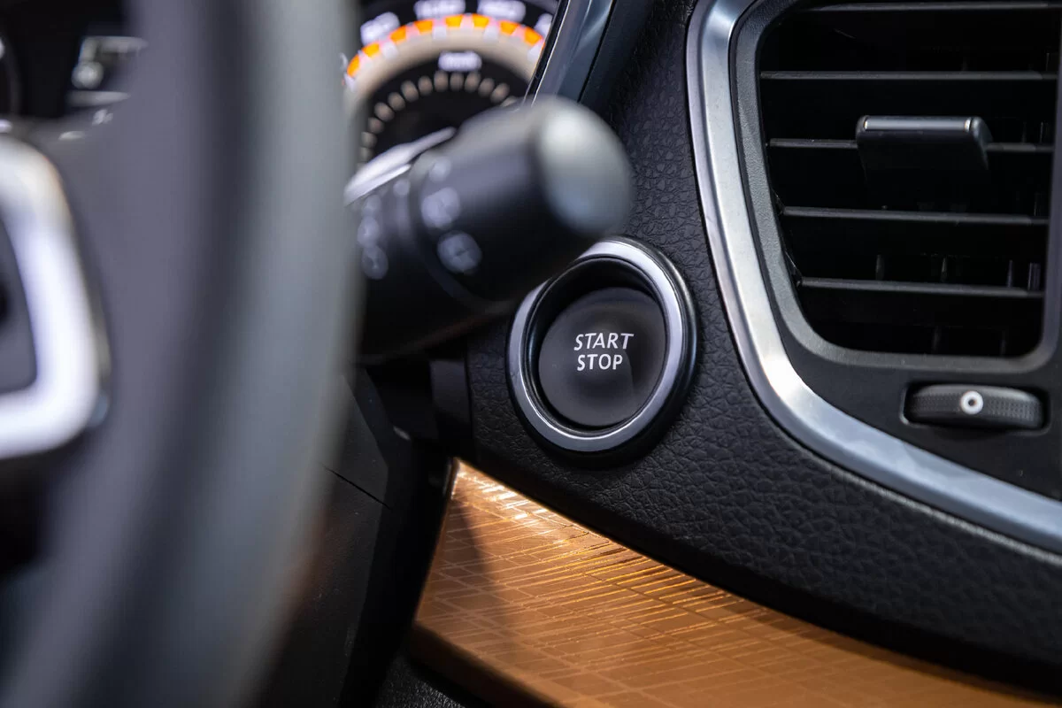

Здравствуйте! Машина Веста нг 2024 г. в.
У меня вот возник вопрос по поводу кнопки старт-стоп. Ситуация такая: сижу в машине продолжительное время (больше 30 минут), ключ находится в специальном месте и расположен так, как указано в инструкции по эксплуатации. Машина заглушена, ничего не включено, в том числе и музыка. Решил завести движок, нажимаю на кнопку и ничего не происходит! Панель приборов никак не реагирует. Тут значит снаружи открывает дверь моя супруга и все заработало! Это так и должно быть?
https://vk.com/lada.online?w=wall-81037810_112045 https://t.me/ladaonline/14328
  1. Гость Илья
    Гость Илья
    20 октября 2025 12:19
    Машины ушла в сон и перестала тратить электроэнергию на опрос антенны в нише. Открытая дверь через концевик пробудила блок кузовной электроники и опросила антенну. Я когда в тачке долго капаюсь она тоже засыпает, дверь открываешь аварийкой моргнёт - проснулась.
    1. Я мыслил аналогично. Но как вы понимаете Веста такая "чудная" машина... Не знаешь чего ожидать после года непростой эксплуатации.)
  2. Не знаю как на счёт 30 минут. Но если через несколько секунд не завёл двигатель, то надо повторно на ключе нажать кнопку открытия, чтобы ключ себя обнаружил. И после этого успеть за 25-45 сек. завести двигатель. Если не успел, то снова нажать кнопку на брелке перед запуском.
    1. Или завести за 40 секунд после открытия с брелка, или ключ должен быть специальном месте . И тут в инструкции глюк: место описано, касс ниша, но в реальности смещение относительно центра на пол-ключа приводит к его нераспознаванию
