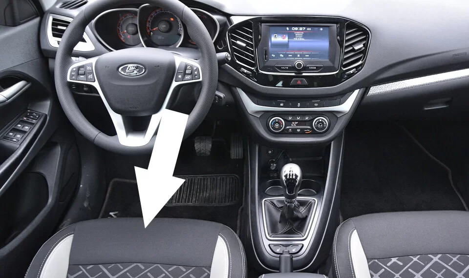

Лада Веста. С декабря 2025 г. заметил, что стало сильно дуть в колени водителю из-под руля (где крюк регулировки руля). Засовываю туда руку и там просто бешеный поток холодного воздуха, и, поднося руку к ручке открывания капота — так же сильно дует холодный воздух. Ощущение, что поток идет именно сверху откуда-то.
При включении режима рециркуляции в тех местах перестает практически дуть холодным воздухом, но начинает сильно «гулять» поток холодного воздуха по полу у педали газа водителя и по полу в ногах у переднего пассажира. При выключении режима рециркуляции снова поток холодного воздуха дует из-под руля и из-под ручки открывания капота. Такой поток воздуха там «гуляет» как при движении авто, так и при стоянке, но при движении (чем быстрее едешь), тем сильнее дует. Важно то, что печка работает исправно, т. е. из сопл идет горячий воздух везде.
Обращался с этой проблемой к ОД, они всё проверили, работу печки, заслонок и т. д. Подняли на подъемник, все осмотрели, все заглушки на месте. Так же проверили манжету рулевого вала, она целая, плотно сидит на месте. Проверили из салона «дыру», куда входит рулевой вал (подстаканник), но там все герметично.
  1. заслонка охлаждения бардачка закрыта.
  2. крышка салонного фильтра плотно закрыта.
Где еще можно посмотреть откуда задувает и что нужно делать? Очень не комфортно, когда едешь в машине и на колени дует холодный воздух.
У меня есть предположение, что это вина заслонки рециркуляции воздуха, возможно она не плотно встает на свое место из-за попавшего льда, мусора и т. д., и там образовалась щель…
