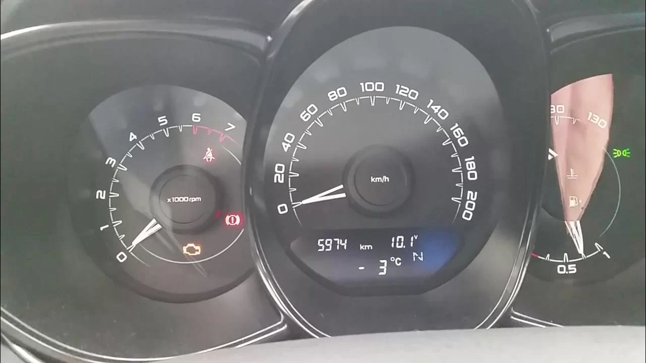

Лада Веста. Машина внезапно заглохла просто, хорошо хоть не на трассе! Когда включаю зажигание работает свет, приборка и всё. НЕ работает бензонасос, стартер не крутит, не заводится в общем. Нет соединения с ЭБУ, электрик не смог подключиться.
Предохранители проверяли, все ок, АКБ тоже в порядке.
Что это может быть подскажите?
