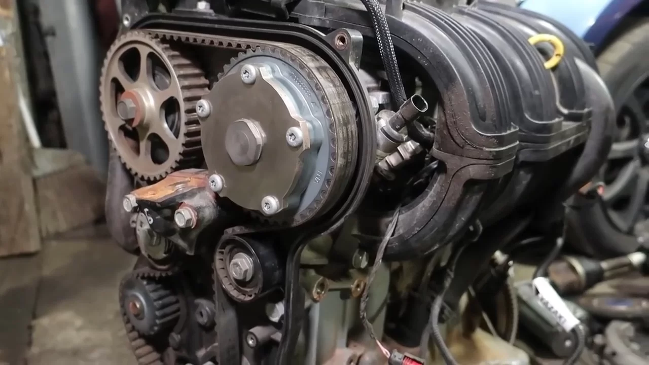

Здравствуйте! Должен ли быть у фазовращателя небольшой свободный ход? Сегодня обратил внимание, сняли крышку клапанов, ремень ГРМ и я решил пошевелить фазовращатель и очень удивился, распредвал стоит на месте, а фазик вращается вперед, назад примерно на один зуб. Это нормально?
  1. не должен, но небольшой люфт допустим, при работе давление масла еще его  зажмет в упор либо выставит на нужный угол
  2. Перемещение - это и есть диапазон изменения фазы впуска или выпуска. Во время работы двигателя гидроклапан управляет подачей масла в фазорегулятор тем самым и обеспечивает изменение угла поворота распредвала относительно приводной зубчатого шкива.
    1. речь о перемещения в заблокированном состоянии и не о рабочем ходе
