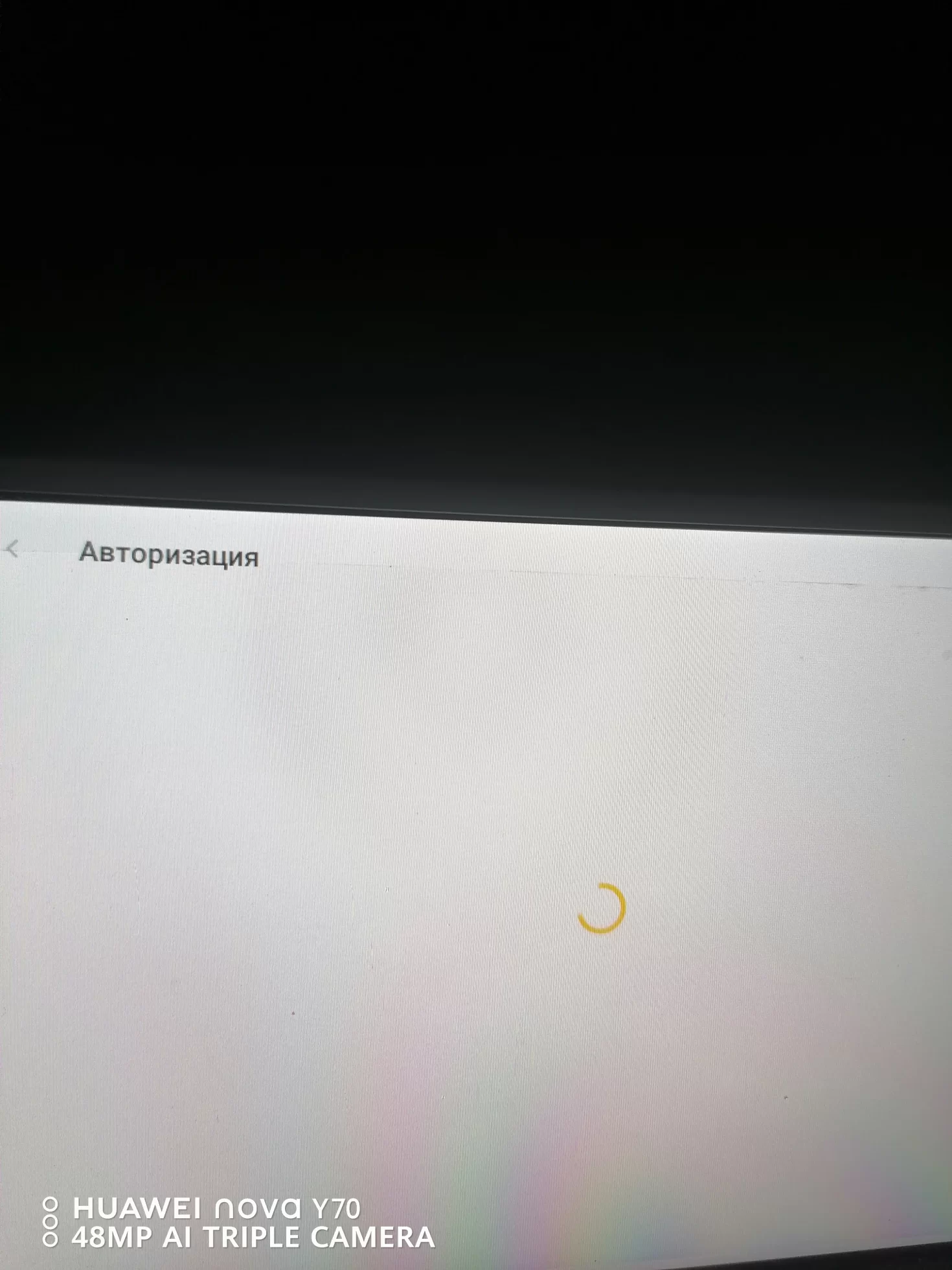

Здравствуйте, подскажите как авторизоваться в яндексе в автомобиле Vesta SW Cross 21 года максималка.
Сменил пароль в яндексе. С компьютера захожу, мобильного тоже, а вот со своей машины не могу. Профиль вижу, пароль новый забиваю свой, нажимаешь и все крутится бесконечно.

    4. Получается, что зависает на этапе ввода пароля?
