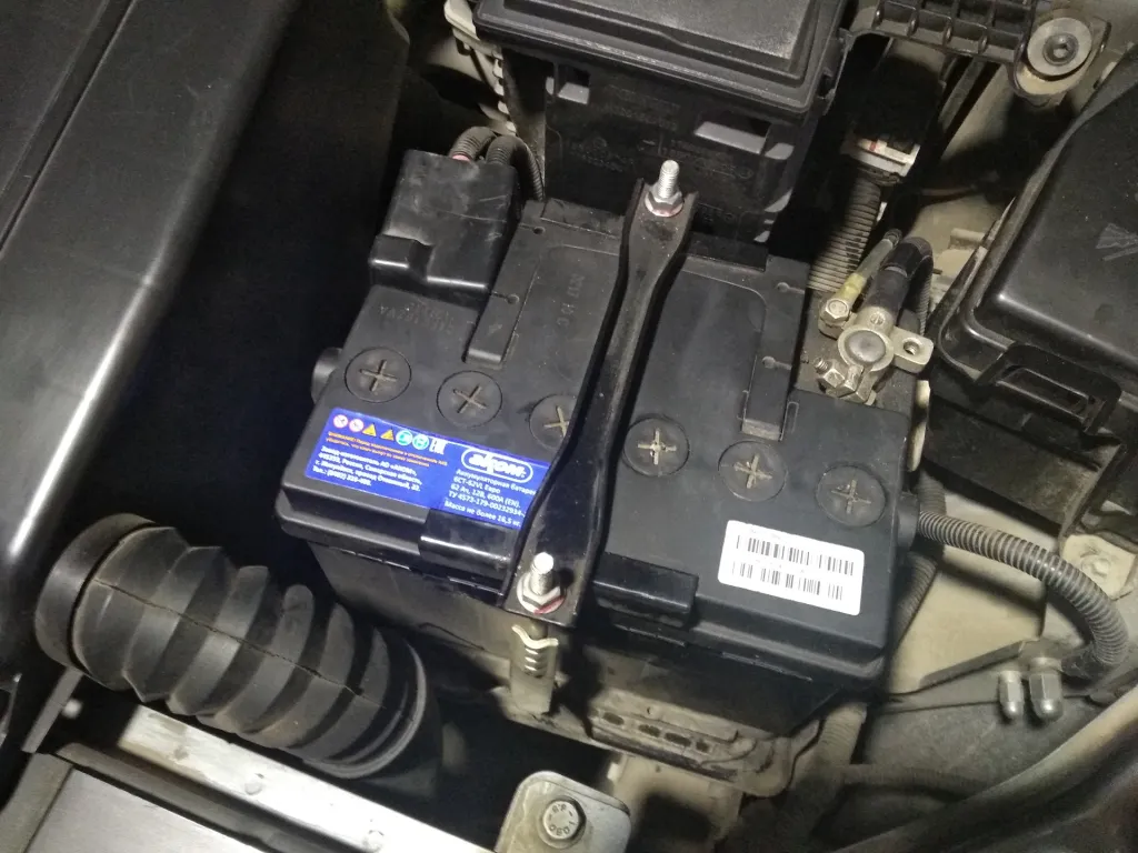

Здравствуйте. Лада Веста.
Временами пропадает зарядка АКБ. Сделаю перегазовку, появляется свист ремня генератора и зарядка появляется.
Ездил в сервис, ремень генератора натянут нормально. Грелся силовой предохранитель на 60А. Предохранитель заменили, но проблема осталась.
Что может быть?
