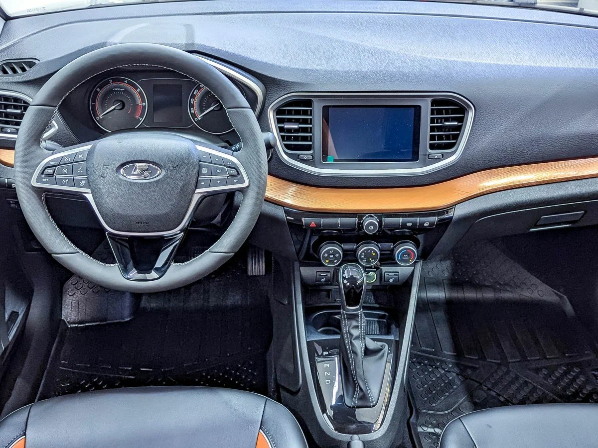

  10. В целом, если на фотке та самая машина, о которой идет речь, то, наверное, и не удивительно, автомобиль 3-го шага, лучше, конечно, чем было до, но не лучше Вест, что пошли с 4-го и 5-го шага, тем более именно на Вестах 3-го шага начали ставить этот вариатор
    1. Чуть тоже не взял такую, но не было ЭПТС, кнопки подогрева - беее.
      Этих "Шагов" слишком много, последние и вовсе "Шажки" (0.5).
