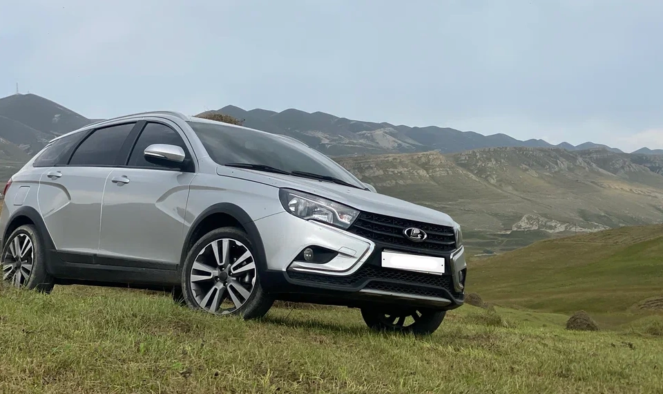

Скрип в передней подвеске в тёплое время года через 5-10 км после начала движения
Веста СВ Кросс АМТ 1.8, 2018 г., пробег 113 тыс.
При повышении температуры окружающего воздуха выше +15град в подвеске автомобиля возникает скрип, который отчётливо слышно в салоне. Скрип возникает на небольшой скорости, при маневрировании на парковке, проезде неровностей, поворотов, в том числе при вращении руля без движения автомобиля. На высокой скорости скрип отсутствует. После ночной стоянки скрипа нет, возникает по мере движения, километров через 5-10.
Конечно обращался в официальный сервис Лада. И конечно же в этот день было не жарко. В общем сказали, что никаких проблем не обнаружили.
Какой узел скрипит и что с этим делать?
