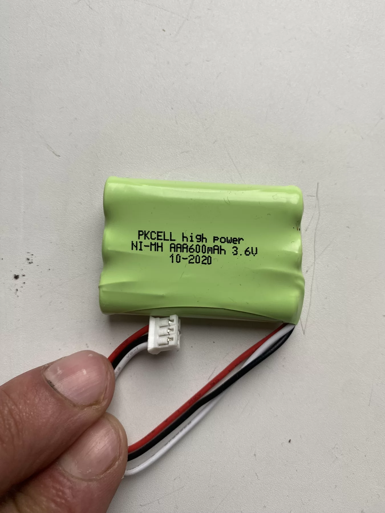

Столкнулся с такой проблемой. При движении авто накатом, с постоянной скорость, стоя на месте начала спонтанно моргать лампочка ESP. При этом машина либо подергивалась, либо начинала тупить. При езде на круизе — вырубался круиз. На  приборке пару раз скакала стрелка спидометра.
При диагностике сканером толпа ошибок по АБС блоку, включая отсутствие связи по кан-шине. Думал писец блоку АБС. Но, у меня включен TPMS (давление шин) по АБС, а с ним вопрос не возник, ошибок не выдавало. По сканеру скорость колес шла корректно.
Порывшись в инете нарыл — аккумулятор в блоке Эра-Глонасс. Проверил тест Эры-Глонаас  — на связь не выходит. Под бардачком стоит блок. Разобрал, поменял аккумулятор. Чудо — машина поехала, ошибки ушли.
Как, блин, можно было завязать безопасность, на какой-то батарейке??? Которая даже ошибку не выдает. Стоя в пробке если бы не сильно нажатая педаль тормоза, при дёрганье я бы догнал впереди стоящую машину.
