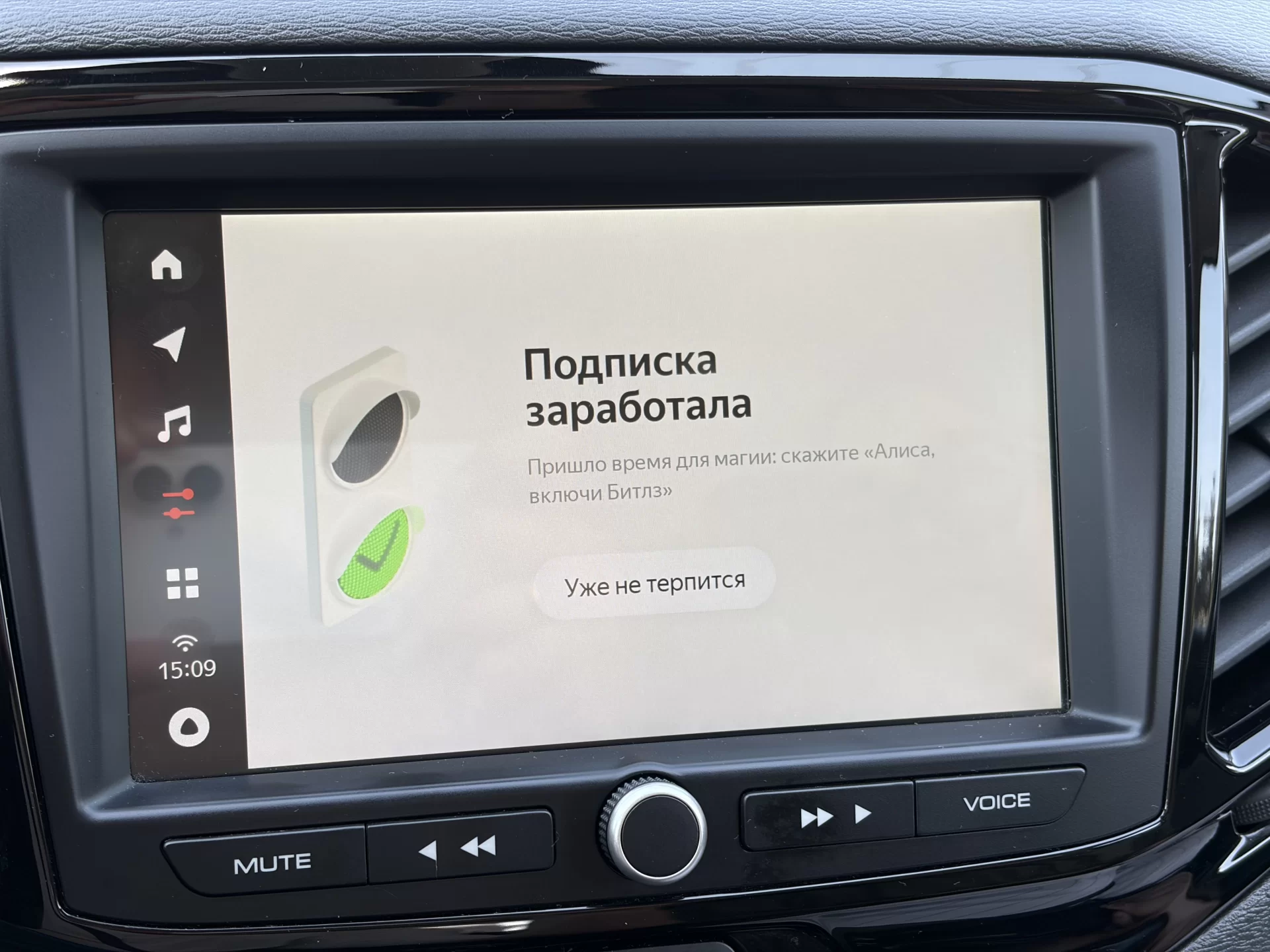

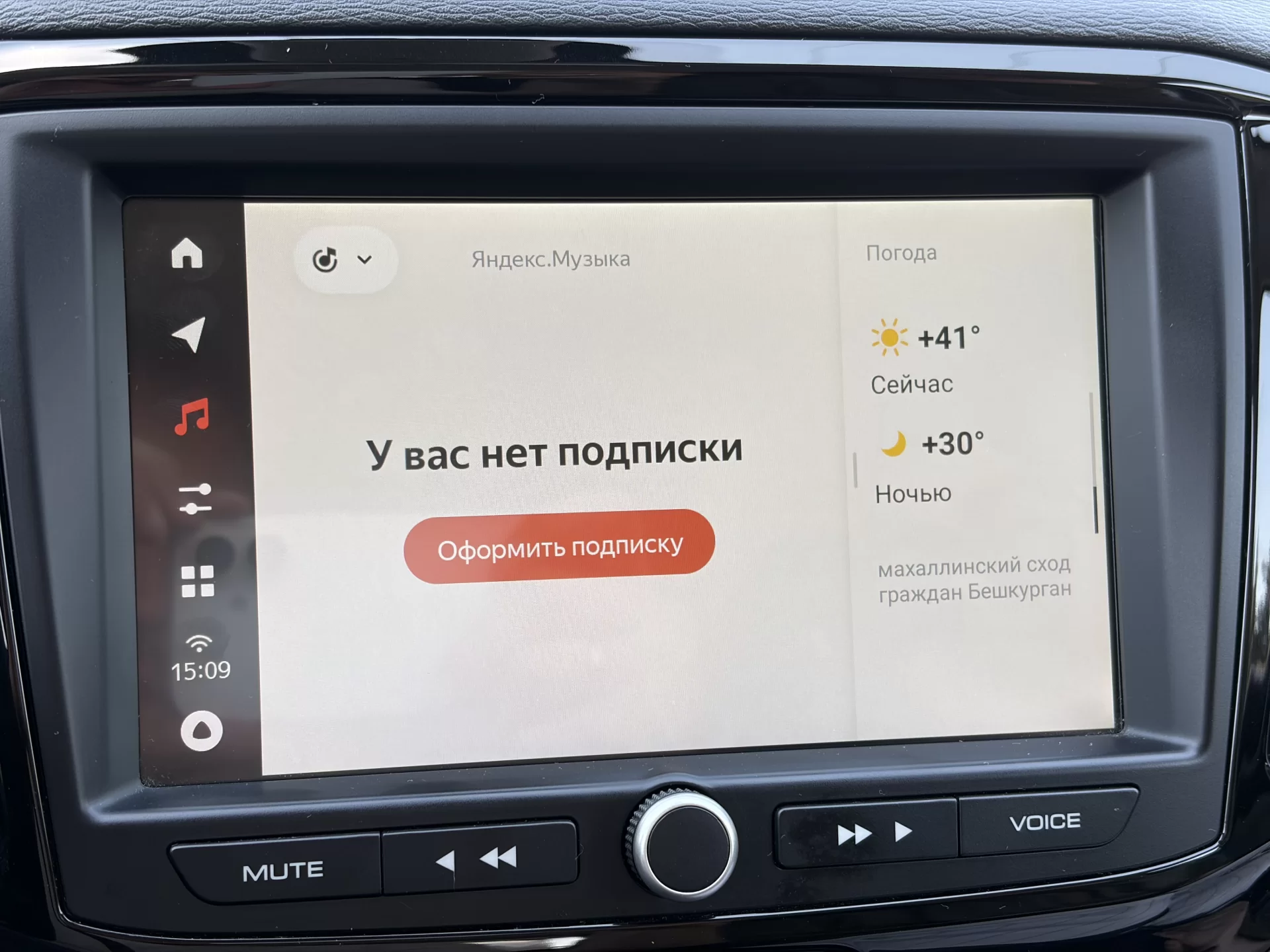

А Вас тоже бесит, что вот уже минимум, как пол года нужно нужно тыкать на ММС Lada Vesta в «оформить и подписку» и «уже не терпится»?
Давайте объединимся и завалим письмами яндекс. Пусть либо обновят Enjoy Pro, либо хотя бы вернут как было ранее, проверка подписки раз в месяц, а не каждый день.
Хочется просто сесть в авто, и поехать. А не устраивать танцы с бубном.
На 4pda уже руки опустили. На драйв2 тоже жалуются, но не активно. Может здесь результат будет?

  4. Довольно странно, что это сообщение стало появляться.
    Обнов давным давно уже не было, а "У вас нет подписки" появляется относительно недавно. Стало быть дело и не в прошивке, а в каких-то сервисах яндекса.
    1. Началось это в декабре 25 года. Яндекс отвечает, что проблема в старой Я-музыке на наших прошивках (2.1). Я-музыка развивается, идет дальше. Поддерживать у себя работу со старой версией Я-музыки они видимо не хотят(не могут). Проблем нет на прошивке 2.2 и далее. А ставить новую прошивку или нет - решает завод.
      Мне от Яндекса такой ответ был: "Такое возможно, если нет связи с интернетом или соединение не очень стабильное в момент запуска устройства. Если вы находитесь в зоне с плохим сигналом, то приложению не удастся обновить данные о продлении подписки.
      Увы, это ожидаемое поведение для текущей версии ПО. Мы исправим это в следующем обновлении."
      Так что - да, Яндекс что-то поменял у себя в декабре. Но чтобы у всех стал вдруг интернет плохой- чушь.
