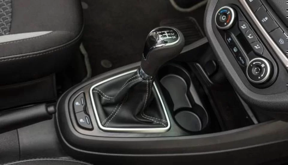

Здравствуйте, Лада Веста СВ Кросс 2019г.
Плохо включается задняя передача, сцепление новое, шарик с вилкой тоже поменяли.
Подскажите пожалуйста, что может быть?
  1. Сначала втыкаю первую и не отпуская сцепление перевожу на заднюю. Или при манёврах, когда катишься на первой, надо стараться заранее не скидывать на нейтраль, чтобы через первую сразу заднюю включить без хрустов. Проблема чисто летом в жару. К осени сама проходит.
  2. Так всегда было, она ещё бывает песенки поёт, на второй передаче хорошо слышно.
    Если не включается задняя, переводим на нейтраль, отжимаем сцепу, а потом заново повторяем процедуру: выжимаем полностью сцепу и включаем заднюю.
    Это норма, со времен Датсунов.
  3. Задняя всегда включается с хрустом, ибо нет синхронизатора на неё.
