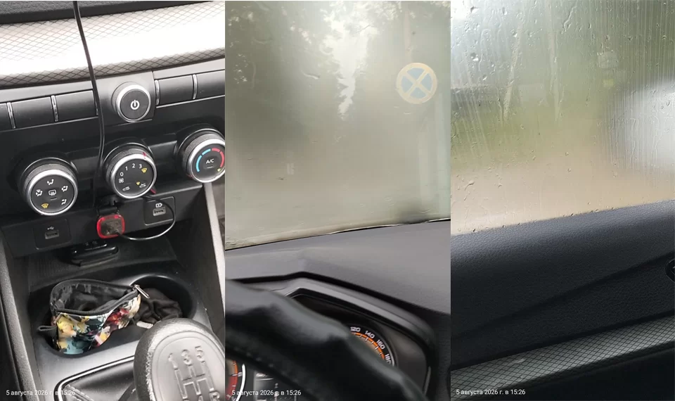

Затягивает в дождь стёкла на Vesta NG (видео)
 05 августа 2026     Shurik1982     1 003     12
Настройки отопителя стоят «на стекло» и скорость вентилятора на 3 скорость (максимальная 4ая скорость тоже не решает проблему). Воздух дует сильный, но стекла от запотевания не отходят. В чем может быть причина?
Видео: https://disk.yandex.ru/i/awNmgzMH48Vang

  4. Включите кондиционер (чтобы работал именно и сквозь его радиатор шёл воздух), он осушит воздух наружный, а тот, в свою очередь, заберёт влагу со стекла. Сработало?

  5. До покупки весты,снимал в аренду вольцваген поло 21 года и там в сильный дождь ,с пассажирами и без включенного кондея,стёкла не затягивало,по этому и написал сюда,думал может какая-то неисправность,но судя по ответам,что многие советуют включать кондей,то это такой конструктив вест,что без включенного кондея стёкла затягивает,я думаю это проблема вентиляционных отверстий,что они не справляются с выходом влаги из салона,бампер нужно снять посмотреть,а то может АвтоВАЗ что-то начудил.
  6. Включите A/C, крутилку выставите в голубую зону и направьте на стекло. Обогрев и рециркуляцию нужно отключать.

  9. Проверить не включена ли рециркуляция. И в дождь бесполезно греть стекло от печки, кондей нужно включать.
    1. На видео видно, что флажок в положении "Забор снаружи". Но, вопрос, не слетел ли тросик с этой самой заслонки. ТС, есть ли лязганье когда флажок рециркуляции двигаете? На НГ (по крайней мере той, на которой мне удалось поездить) движения заслонки прям отчетливо чувствовались по сопротивлению флажка и лязганью. Ну и еще звук потока воздуха заметно меняется, на любой, неважно, НГ или нет. По этим признакам можно определить, движется ли заслонка. Если с ней всё норм - смотреть фильтр и вентиляцию сзади. Ну про осушение воздуха кондеем выше уже написали
