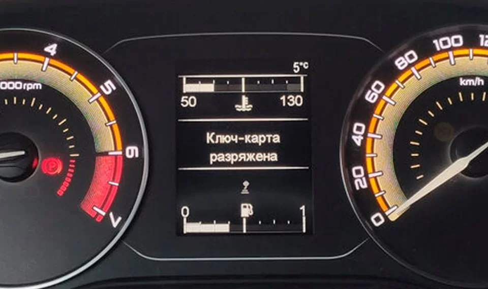

Ключ Веста НГ, куплена 22.03.2026 г. На приборке показывала — ключ карта разряжена. Но при этом все работает с автозапуска заводится. Что так быстро батарейка села? Какой номер батарей подскажите, у кого так было?
  1. Доброго дня , возите всегда запасную батарейку. И не меняйте её сразу как только появится предупреждение, время есть и его много , это всё какой-то глюк электрики так было так есть и так будет . И кстати , замена элемента питания на более дорогую проблему не решает . Веста НГ 2024 года ,
  2. В ключ-карту Lada Vesta NG устанавливается стандартная круглая литиевая батарейка типоразмера CR2032 на 3 Вольта.
     Специфический алгоритм опроса ключа на Весте нового поколения (NG) делает надпись «Ключ-карта разряжена» настоящей «болячкой» модели. Она регулярно появляется у владельцев уже через несколько месяцев (или даже недель) после покупки автомобиля.
    Почему так быстро села и всё работает?
    1   Особенность автозапуска: При дистанционном пуске машина не опрашивает ключ-карту. Опрос начинается только тогда, когда вы садитесь в салон и активируете зажигание кнопкой Старт/Стоп.
    2   Дилеры часто укомплектовывают ключи недорогими элементами питания, которые долго хранятся на складах и быстро теряют емкость.
    3    Проблема плохого контакта (основная причина): Очень часто реальный заряд батарейки в норме (около 3В), но на плате ключа окисляются контактные площадки или ослабевают усики. Машина видит кратковременное падение напряжения (дребезг контактов) и сразу выводит ошибку на приборную панель.
  3. Это у Вас только первая ошибка вылезла с момента покупки авто?))
  4. Меняйте батарейку на аналогичную, а лучше еще в запас закинуть. Стандартная ситуация с таким брелоком.
    Говорят, надо подогнуть немного контакт, тогда батарейка будет работать дольше)
