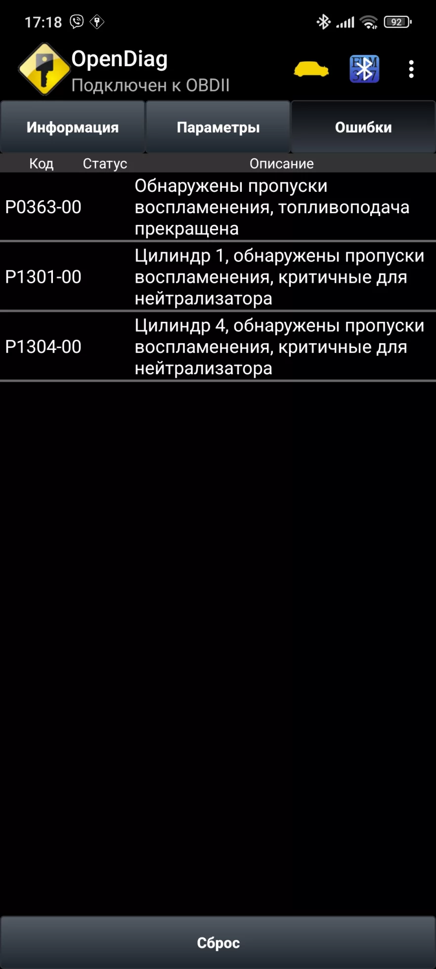

Доброго дня. Веста 1.8 2019 года, пробег 70 тысяч. На ходу загорелся чек, пропала тяга. Двигатель колотится. Подключил elm. Показало пропуски воспламенения в 1 и 4 цилиндрах. Подача топлива отключена. С собой была катушка. Поменял, сбросил ошибки, завелся. Работает жестко. На холостых более-менее. Под нагрузкой «дизельный» цокот. Если поднимаю обороты выше 2500, снова те же ошибки и отключение подачи топлива. Решил, что ГРМ перескочил. Заказал фиксаторы валов, снял крышку, выставил валы. Новые ролики, ремень, прокладки ресивера, свечи. Собрал — ничего не поменялось. По старому ремню — не похоже, что он перескочил. Ремень и ролики в идеале. Когда разбирал, фиксаторы еще не пришли. Но визуально все ок. Заменил датчики коленвала и детонации, шкив на коленвале (были трещины по резине, но не критично). Эффекта 0. Компрессия, давление топлива, давление масла — все ок. Местные спецы сказали, что это 100% фазик. Опять все раскидал, поменял фазик, собрал. Все равно ошибка, но теперь только по первому цилиндру. Цокот под нагрузкой присутствует. Есть мысли?

    Было подобное (тоже 1,8 2020 г.в. на пробеге около 54000), но исключительно по первому цилиндру, проявлялось обычно после долгой стоянки, дополнительно к этому слышался в салоне авто звук "переливания воды" и имелось повышенное давление в расширительном бачке (около 1,4 бара, т.к. клапан бачка открывается на давлении 1,4 бар и был исправен), потом в бачке появились черные хлопья (эмульсии не было, в масле следов антифриза тоже) мучался около 1-1,5 года. Обращался к дилеру с данной проблемой они промыли топливную систему, заменили свечи - хватило примерно на месяц, в двигатель лезть они не хотели.
    По итогу я приговорил прокладку ГБЦ - опрессовал систему охлаждения (заглушил патрубок обратки, а на его место к бачку подключил обычный компрессор для накачки шин через ниппель для бескамерных шин). По итогу 5-10 минут выдержки под давлением около 1,4 бара (клапан бачка при этом исправно открылся на 1,4 бара) полез эндоскопом в цилиндры и именно в первом обнаружил небольшие подтеки антифриза на стыке головки гбц и блока цилиндров. По итогу фрезернул головку ГБЦ, заменил прокладку ГБЦ+поршни (были группы BBAB стали CCCC всё стандартный размер) с кольцами (наборными) ибо имелся масложорик, но в пределах допуска по заводу. Проехал уже более 1000 км.
  2. Скорее всего происходит падение напряжения в бортовой сети - в следствии плохого электрического контакта в цепи питания ЭБУ. Просадка по напряжению критична для ЭБУ двигателей Лада, происходит сбой в управлении элементами ЭСУД. Или форсунки льют топливо.
