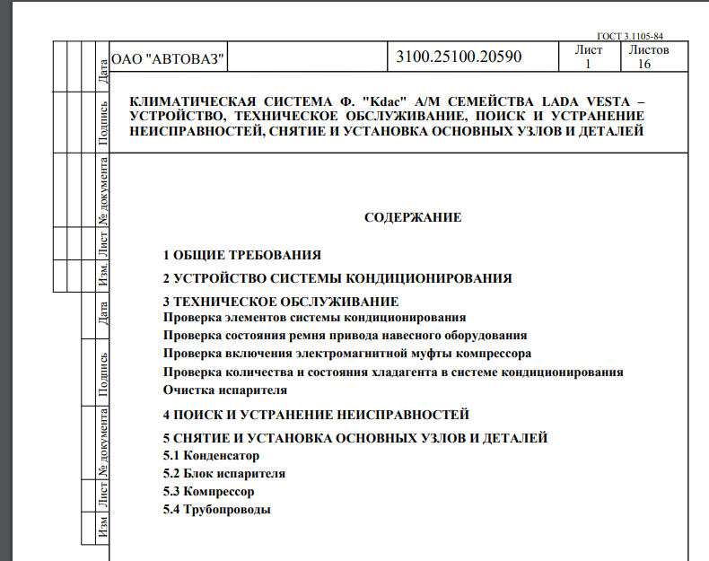

Направляю Вам повторный запрос! Убедительная просьба, поручите подготовку ответа подготовленному специалисту, а не по связям с общественностью или по работе с клиентами!!! ответ на предыдущий вопрос не получен. в предыдущем запросе было указано, что существует заводская, АВТОВАЗовская, технологическая инструкция 3100.25100.20590, по которой масса хладагента, заправляемого в ладу весту составляет 390 гр. (плюс-минус 20 гр), а в руководстве по эксплуатации масса хладагента указана 475 гр. таким образом, при заправке 475 гр хладагента, тогда как по ТИ нужно всего 390, может привести к неисправности климатической системы. Каким документом руководствоваться? Заводской технологической инструкцией 3100.25100.20590 или руководством по эксплуатации? Ремонт и заправка системы кондиционирования в ладе весте проводится дилерским СТО по руководству по эксплуатации или по технологической инструкции 3100.25100.20590?

Добрый день, Дмитрий Дмитриевич! Направляю Вам повторный ответ: "В соответствии с конструкторской документацией количество заправки хладагентом климатической системы а/м LADA Vesta (475+/-20) грамм." Указанная Вами ТИ 3100.25100.20590 разработана не для автомобиля LADA Vesta
ВОТ ТАК!!! ТИ 3100.25100.20590 РАЗРАБОТАНА НЕ ДЛЯ ЛАДА ВЕСТА!!! лада онлайн, вносите корректировки или может быть ваша команда сделает официальный запрос?

  2. а в самой ТИ четко сказано - ам семейства ЛАДА ВЕСТА...

    1. это понятно. но если по ТИ масса фреона 390 +/- 20 гр, а на сервисах льют 475 гр (как написано в РЭ) - то переливают.
    2. ТИ, которое ходит в интернете датировано 2015 годом, возможно оно изменилось уже много раз, может в новом ТИ тоже 475 гр уже прописано.
    3. нашел РЭ лада веста, датированное 24.11.2015, где указана масса хладагента - 475 +/- 20 гр.
      ТИ 3100.25100.20590 утверждена 12.10.2015 - масса хладагента 390 +/- 20 гр.
      есть ли возможность узнать на заводе - это ошибка в ТИ или в РЭ, которая копируется из года в год?
    4. по ТИ изменений нет, по крайней мере у дилеров
