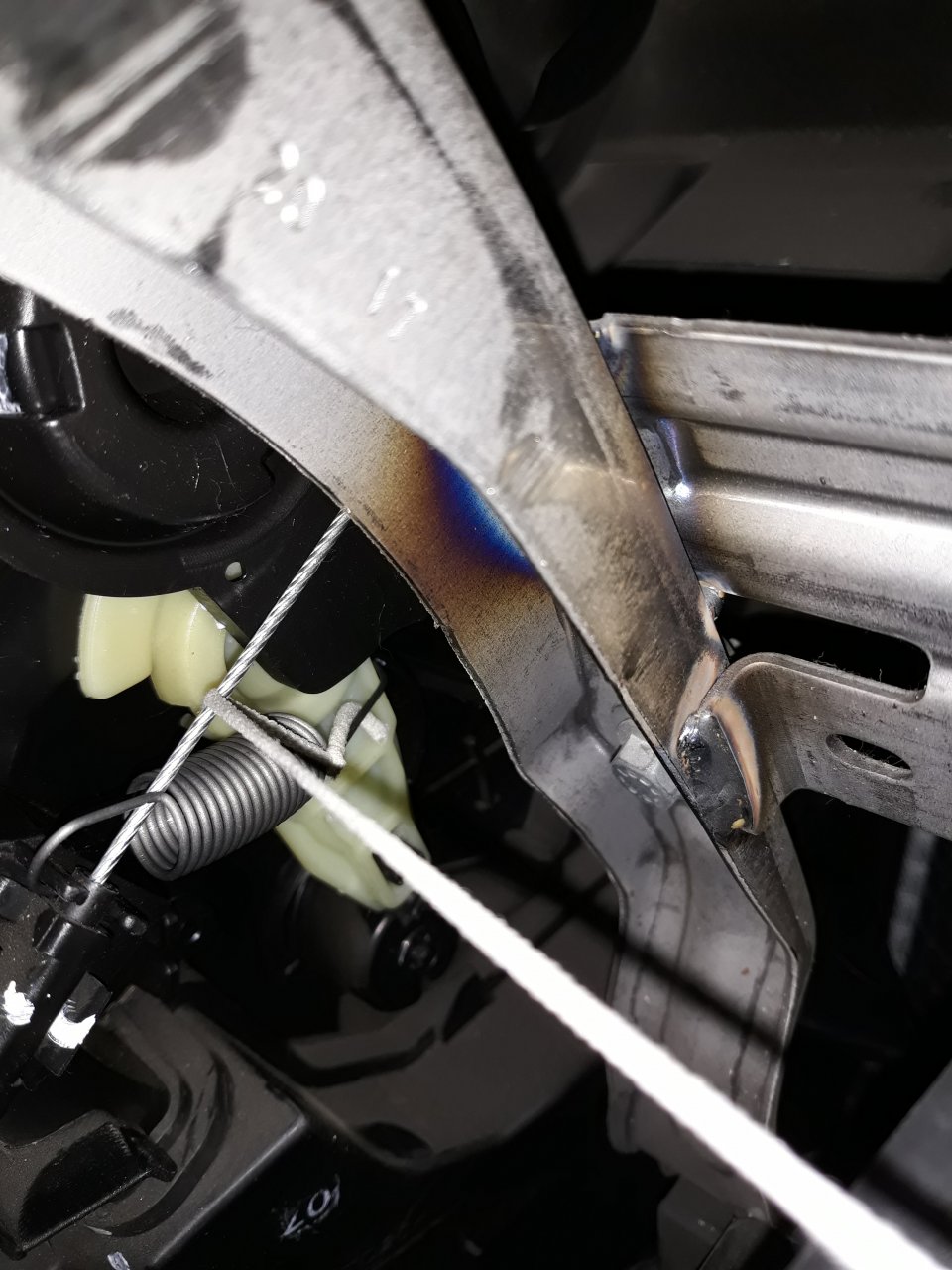

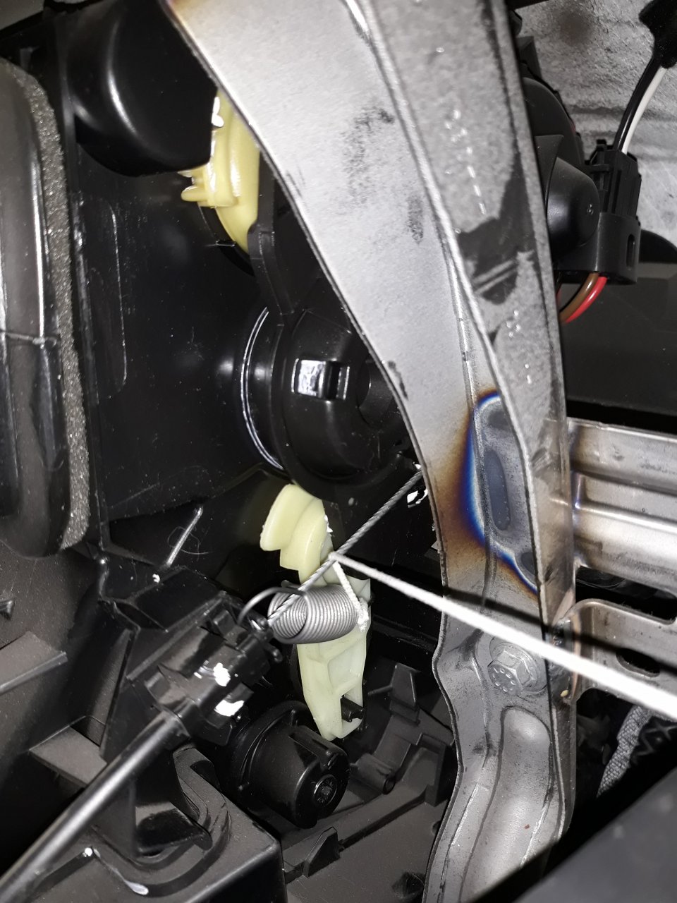

    1. Добрый вечер, сегодня все исправил с обдувом печки на пассажирском сиденье. Все оказалось намного проще, заслонка печки отходила от корпуса если переключатель перевести в положение "лобовое стекло-ноги", выход нашел простой, поставил пружинку от карбюратора по-моему и все заслонка плотно притянута, воздух в ноги тёплый. Видео и фото вышлю вам на почту.
      Да , все сделал через лючок в бардачке, где свет.
